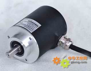

CANopen 总线输出型多圈绝对值编码器
产品型号:GMX425 RE10 RCB  安装形式:夹紧法兰 轴径:10mm
* 国际标准高速CANopen总线型,最高1MHz的位速率。
* 支持NMT节点保护或心跳报文,支持多主站冗余,支持LSS层设置,自检、纠错、冗余,系统稳定,更加安全可靠。
* 可自带信息标识符,广播式发送,位置信号高速传输,可支持多点高速同步控制。
* 标准工业等级,宽电源、极性保护,宽温度,高防护等级,抗震动冲击能力强,军工、车载等级设计。
* 极强的抗干扰特性,电磁兼容EMC可达三级,即使无良好接地也能有效工作,适合在变频干扰环境下也能精确定位。
* EasyPro智能设定,多地址、波特率、分辨率、方向设定。
* 外部置位线设定预设位置,安装方便,无需找零。
    上海精浦机电的Canopen绝对值编码器,由于其信号输出的高速性,其在功能设置中,可设置编码器绝对值角度位置值与变化速度值一同输出。门机起重设备的大电机启动及户外使用,其编码器信号电缆长,相当于一根长天线,现场信号端的浪涌过压保护就很重要,过去用并行信号编码器或增量编码器,信号芯缆多,每路的浪涌过压保护很难实现,(大电机启动或雷击产生的浪涌电压),常常编码器信号有端口烧坏;而SSI 信号为同步串联,如加入浪涌保护,信号传输延迟破坏了同步性而信号不稳定。Canopen信号是高速异步或广播发送,对于插入浪涌保护器没有太多的影响,故此,如果Canopen编码器及接收的控制器加入浪涌过压保护器,可以更安全的使用。
