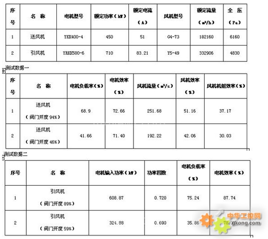

  引/送风机电机铭牌参数
  (2)节电分析
  A、送风机
  原系统工况:
  阀门开度94%时电机的输入功率为:450 x 68.9% = 310kw;
  阀门开度46%时电机的输入功率为:450 x 41.66% = 187.5kw;
  电机的平均输入功率为:249kw。

  原系统工况:
  阀门开度89%时电机的输入功率为:608.87kw;
阀门开度59%时电机的输入功率为:324.88kw;
  电机的平均输入功率为:467kw。

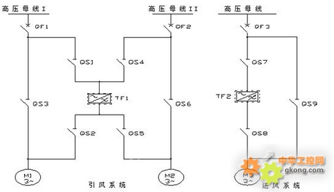

  送风机变频控制为一拖一手动工/变频切换方案,配备一台变频器。变频调速系统接于6.3 kV电压等级的厂用电电源系统,用于电动机的变频调速。变频调速系统可在现场进行控制,也可通过上级计算机系统远程控制,根据运行工况按变频器自身设定程序,实现对引、送风机电动机转速控制。引、送风机高压变频一次系统的原理如下图所示。
  其中QF表示高压开关、TF表示高压变频器、M1和M2表示引风机电动机、M3表示送风机电动机; QF1、QF2、M1、M2、M3为现场原有设备。QS2和QS3之间、QS5和QS6之间、QS8和QS9之间均存在机械闭锁关系,防止变频器输出侧与6kV电源侧短路。
  引风系统正常运行时,断开QS3、闭合QF1、QS1、QS2开关,1#引风机处于变频运行状态;2#引风机处于工频备用状态。当1#引风机变频运行故障跳闸时,2#引风机投入变频运行,1#引风机处于工频备用状态。

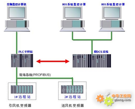

  25MW发电机组采用Delta-V DCS控制系统,为确保改造后系统运行的稳定可靠以及改造工作的一次成功,我们组织相关技术人员对DCS系统与变频器的接口设计作了多次讨论,形成一致意见认为:
  (1)原DCS系统空置的I/O点不足以满足本次改造的需要,增加I/O模块存在着需增加系统授权等繁琐手续,且在较短的停产时间内完成DCS系统程序的改动存在较大的风险,不宜在DCS系统上完成大量的变频器接口控制功能。同时,为考虑减轻操作人员的工作量,变频器的调速操作功能在原DCS系统实现,增加两个变频器调速操作的弹出式窗口;
  (2)基于原DCS系统空置的I/O点不足的原因,考虑新上一套PLC系统来完成与变频器的控制接口,主要承担变频器的启/停操作、实时数据监测、报警监控、变频器旁路开关与高压断路器的联锁控制以及工/变频切换时水阻降压启动装置的切换控制等工作;
  (3)由于变频器本身是一个谐波干扰源,为避免变频器产生的谐波干扰危机到整个机组的安全运行,新增PLC系统的设计在远端(与变频器接口部分)可采用硬接线方式连接,而在近端(与DCS接口部分)采用网络通讯方式,杜绝变频器谐波串入DCS系统。
根据上述思路,本次改造采用一套独立的PLC变频控制系统来实现改造所需完成的各项功能。主要设备包括:上位监控计算机系统、PLC主控站、PLC远程站和数据通讯网络。PLC系统采用SIEMENS公司S7-300+ET200系统设备,系统主要结构框图如下图所示。
  高压变频器本身是一项成熟产品,现场不需做大量的调试调整,因此整个改造工作的难点就集中在变频器与原有控制系统的接口上。在我厂25MW机组高压变频节电改造中,由于我们提前考虑到这一细节,在设计上新增了一套变频监控PLC系统以实现变频器与DCS系统的柔性连接,使得大量的接口调试工作可以在静态情况下(变频器未送电前)完成,变频器在较短的时间就能够投入使用,改造一次成功。

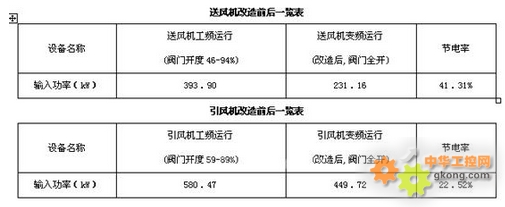

  三、项目实施最终实测效果
  引送风机变频节电改造后经过一个月时间的运行,经过云南省能源利用监测中心测试,系统达到了预期的效果:实施变频改造后,厂用电有明显下降,设备均实现了软起动,改善了设备的运行工况,极大地减轻了设备起动时对供配电系统的冲击。改造前后的实际测量数据对比结果如下:
  实施变频节电改造后,使电机总输入功率由原来的974.37kW降至680.88kW,节电功率为293.49kW,节电率达30.12%,年可节电234.79万kWh(运行时间按8000小时/年计),节约电费105万元(电费按0.45元/kWh计),运行两年多来实际每天节电约7044kWh,节电效果十分明显。
