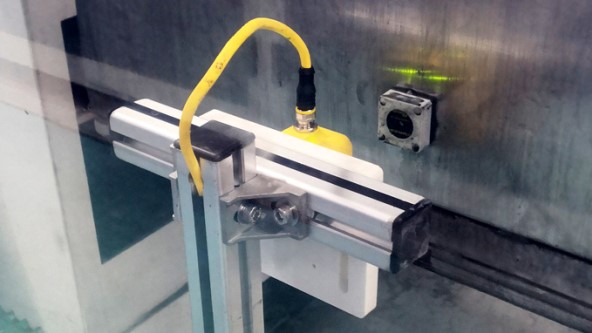

  图尔克TBEN-S RFID模块具有1万6千字节的数据缓存区,性能惊人读写头检测晶圆载具中的RFID载码体集成RFID载码体后,可以为每个晶圆载具提供唯一识别码,并将该识别码分配给生产订单。各工艺步骤工位上的HF读写头确保数据采集可靠进行图尔克TBEN-S RFID模块具有1万6千字节的数据缓存区,性能惊人读写头检测晶圆载具中的RFID载码体

  读写头安装在每个工艺步骤的工位上,以便在载码体进入其读取范围时捕获载码体的信息基于采集到的数据建立一个RFID数据采集系统,然后将信息自动输入到系统中,并与系统进行实时交互。通过这种方式,可以在每条生产线上调用和分析有关晶圆的实时信息,从而实现精确的现场生产监控和实时决策。
