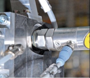

    用于液压系统监测的传感器要求满足特殊要求,首当其冲的是坚固耐用。通常液压的范围值是6至600bar,属动态压力,而不是静态压力。不断变化的压力作用于陶瓷膜片,密封圈以及外壳本体。所以品质优越的膜片技术,密封材质和外壳的完美结合才能确保可靠的压力监控。
    为了避免超出正常压力检测范围的瞬时过压的影响,我们采用了陶瓷材质的感压膜片,它具备过压保护,零点飘移小以及快速响应的特性。除此之外,陶瓷材质还可以抵抗杂质冲击。因此陶瓷制成的感压膜片是图尔克全新压力传感器家族PS300的亮点。传感器可以直接处理来自感压膜片的测量信号并以数字形式传送到处理单元,此设计加强了陶瓷的优良性能,在出现过压时相比普通的陶瓷膜片具有更优良的性能。
 IP69K高防护等级
    压力传感器不仅要承受液压管的压力,还会受到油溅影响,机械应力和电磁干扰的影响。具有IP69K防护等级的PS300系列产品可以应用于所有领域的压力检测。全不锈钢外壳以及完全密封的控制和显示单元使其免受潮湿环境的影响。
    即使是作用在显示屏上的机械压力达到7焦耳,也不会对其产生任何影响。由于全新的膜片技术集成了数字化处理功能,因此PS300达到极高的抗电磁干扰性和0.5%高测量精度。通常客户会忽略重复精度,而首先关注传感器的耐压值和错误信息,而且不会考虑到温度,磁滞现象和其他因素对精度的影响。造成重复精度低的原因是选错了材质,这样无法保证在压力和温度改变的情况下正常工作。图尔克考虑到了电子元器件的重要作用,确保在信号处理时针对开关量输出具有较高的重复精度,进而降低了负载低压状态下的信号干拢。
