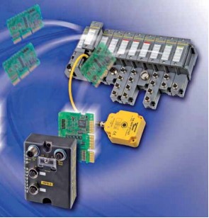

BL紧凑型系列产品的稳固I/O组件模块为BL67的紧凑外壳增添多样化
    自动化旋风正已越来越快的速度席卷全球,而无论是在机器生产,还是产量或物流方面,客户的特殊要求也变得越来越复杂且更具挑战性。那些想要把钱花在将供应链上的机器整合起来的企业不可能领先于采用在较短时间内用较低的成本改变工件和工序的灵活解决方案的企业,因为这些提高了机器的产量。感应器、接口、现场总线的解决方案不应当被忽视。图尔克响应当前尽可能将各种应用功能集于一身的一体化趋势,开发出全新的现场适用的I/O解决方案,成为最高效的自动化策略。
组合包装
    德国自动化专家以通过测试可信的BL67 I/O系统模块为基础,将一系列新型稳固的 I/O系统,作为BL紧凑型现场总线系列产品投放市场。也就是说,图尔克公司利用已有的BL67 I/O外壳,与不同的BL67模块中的电子器件相结合,连同网关一起放进一个唯一的的外罩内。无论是简单、不连续的信号,还是有什么特殊用途的信号(例如具有出色监控和诊断功能的RFID),紧凑型工作站都可以连接极小的接点用于最多16位的数字或模拟输入信号的采集。现场总线模块可用在Profibus DP和DeviceNet,使终端用户进入下一步分布式自动化系统,这样能够有效使用成本。即使在严格的电子和机械的条件下,这些模块能够在严苛的工业环境中直接被连接到机器上。
    虽然由网关和堆叠式I/O模块组成的BL67,能够持续提供无数种信号组合及现场总线接口,但是BL紧凑型产品,在体积小这方面略胜一筹。当许多不同的信号集中在一站时,如果BL67耦合器能够处理所有信号,用户会乐于接受它的体积。然而,当只有一小部分特殊信号组合需要处理,这时的BL紧凑型产品才是真正的不二选择。这是因为在完整的I/O站中只需对一个识别码进行识别,所以就充分显示出了BL紧凑型产品的体积小,易于组装和储藏的特点。
    BL紧凑型系列产品的塑料外罩是由全密封的环氧树脂材料制成,符合IP67保护级别的要求。首先,它有三种不同的连接模式规格。其次,它具有即插即用功能,能够配备M8, M12, 或 M16金属插件接头,通过控制二极管可以在线诊断,通过旋码开关进行简单的地址设置。这样一来,在紧凑型现场总线解决方案中,I/O模块展现出全新的应用兼容性。
高度灵活性,低加工成本
    由于这些特点,BL紧凑型系列产品被战略性地放在同是图尔克产品的BL67系列模块站和紧凑型现场总线模块(FLDP, FDN)之间。它将模块化优点中新的分布式理念结合到紧凑型模块对成本、安装和维修进行优化的效益中,这在以前只有数字量的I/O系统才能够做到。以市场需求为导向的接口组合(XSG-PD, 模拟输入/输出, RS232, RS 485, SSI or RFID) 以及根据客户特殊要求的解决方案,使终端用户无论是在机器生产、汽车、包装还是在食品产业中的低水平供应链,都能够具有高度灵活性。
    图尔克公司通过紧凑型模块理念,把混杂的现场总线解决方案融合到产品中,而这通常是由客户在产品加工过程中自行解决。也就是说,客户因此得到了一件量身定做的产品。换句话说,现场总线的现场总线群集技术不但可以满足客户的要求,而且在价格上很具有竞争力。BL紧凑型理念除了可以节省采购成本之外,还可以节省日后的加工成本。一方面,同复杂的现场总线系统相比,BL系统更易于存储,因为只需要为BL紧凑型模块保留空间,而不需单独为包括网关在内的I/O模块保留。另一方面,这个模块是精确地按照客户要求定做的,安装时不需要任何工程技术或组装工作,尤其是当同时使用许多现场总线耦合器时能够节省时间。自动化的发展潜力足够抵消新模块所需的成本,新的I/O系统在可预见的将来能够整合进现有的控制系统解决方案。
最初的26种方案
    在十一月投放市场时,通常用于生产自动化的Profibus DP和DeviceNet的总线协议一开始能够提供26种不同的外壳和连接构造。此后,图尔克公司在该设计中也能够提供以CanOpen和基于以太网的I/O解决方案(Modbus/TCP和 Ethernet/IP)。模块设计能够为客户量身定做相应数量的I/O组件模块。即使是市场需要设计方案之外的某种模块组合,图尔克公司也能够在几周内完成安装。
    即使是智能驱动器和感应器如阀门集群或光学传感器要穿过一个IO连接口连接,将来也能用BL紧凑型产品来完成安装。随着这样一种接口加入到BL紧凑型系列产品家族中,图尔克公司不但圆满完成现场总线综合设计,而且保证它是解决方案的称职配件,可以为客户提供全套的自动化策略。BL紧凑型系列产品从压力、超声波或温度传感器到灵活接口模块无处不在,届时终端用户也可以使用完整的图尔克公司的IO连接方案。
总结
    图尔克公司利用稳固的I/O组件模块系列中的BL紧凑型产品,开发出一种全新的只需少量维修保养的安装现场总线方案,使用者在严苛的工业环境下可以尽情开发新型自动化组合潜力,利用具有高度兼容性和易于整合的I/O站来提高机器的生产能力。
