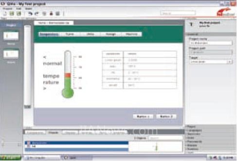

的灵活性:VT250可以作为Profibus的主站和Profinet的从站,也能与几乎所有其他的现场总线和以太网协议组合使用。220MHz/32Bit RISC处理器不仅能提供强大的处理能力,而且还能为可视化和控制软提供足够处理能力,同样该软件也运行在图尔克新的HMI上。Hilscher的可视化软件QVIS很适合这一硬件,因此可以充分利用控制器的运算能力。QVIS能使用户创建和编排图形用户界面,并且提供现代可视化系统的所有功能,例如报警处理、组件管理、密码保护、历史趋势分析和模拟量显示等。适用CoDeSys控制器的多种接口也同样适用于VT250,两者可完美结合,尤其像CoDeSys SP运行系统也已经应用到网络控制器中。
QVIS软件提供了现代可视化系统的所有功能

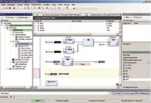

    与可编程网关一样,图尔克提供BL20和BL67的分布式I /O系统,新的HMI能完全支持CoDeSys软件。与硬件独立的应用软件能使用户创造他们自己的控制解决方案。根据国际标准的IEC61131-3, CoDeSys支持所有符合这一标准的编程语言并提供适用于所有处理器类型的软件架构。这样,CoDeSys可以为几乎所有硬件创造软件应用程序。VT250是最早支持CoDeSys V3的自动化解决方案之一。该版本结合如面向对象的PLC编程一样的所有成熟品牌的软件功能。CoDeSys V3可视化应用平台采用WindowsCE系统。Hilscher的rcX执行系统为实现更复杂的控制任务提供了可能。
