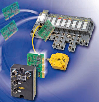

  德国自动化专家以通过测试可信的BL67 I/O系统模块为基础,将一系列新型稳固的 I/O系统,作为BL紧凑型现场总线系列产品投放市场。也就是说,图尔克公司利用已有的BL67 I/O外壳,与不同的BL67模块中的电子器件相结合,连同网关一起放进一个唯一的的外罩内。无论是简单、不连续的信号,还是有什么特殊用途的信号(例如具有出色监控和诊断功能的RFID),紧凑型工作站都可以连接极小的接点用于最多16位的数字或模拟输入信号的采集。现场总线模块可用在Profibus DP和DeviceNet,使终端用户进入下一步分布式自动化系统,这样能够有效使用成本。即使在严格的电子和机械的条件下,这些模块能够在严苛的工业环境中直接被连接到机器上。

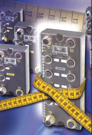

  虽然由网关和堆叠式I/O模块组成的BL67,能够持续提供无数种信号组合及现场总线接口,但是BL紧凑型产品,在体积小这方面略胜一筹。当许多不同的信号集中在一站时,如果BL67耦合器能够处理所有信号,用户会乐于接受它的体积。然而,当只有一小部分特殊信号组合需要处理,这时的BL紧凑型产品才是真正的不二选择。这是因为在完整的I/O站中只需对一个识别码进行识别,所以就充分显示出了BL紧凑型产品的体积小,易于组装和储藏的特点。
  BL紧凑型系列产品的塑料外罩是由全密封的环氧树脂材料制成,符合IP67保护级别的要求。首先,它有三种不同的连接模式规格。其次,它具有即插即用功能,能够配备M8, M12, 或 M16金属插件接头,通过控制二极管可以在线诊断,通过旋码开关进行简单的地址设置。这样一来,在紧凑型现场总线解决方案中,I/O模块展现出全新的应用兼容性。
  高度灵活性,低加工成本
  由于这些特点,BL紧凑型系列产品被战略性地放在同是图尔克产品的BL67系列模块站和紧凑型现场总线模块(FLDP, FDN)之间。它将模块化优点中新的分布式理念结合到紧凑型模块对成本、安装和维修进行优化的效益中,这在以前只有数字量的I/O系统才能够做到。以市场需求为导向的接口组合(XSG-PD, 模拟输入/输出, RS232, RS 485, SSI or RFID) 以及根据客户特殊要求的解决方案,使终端用户无论是在机器生产、汽车、包装还是在食品产业中的低水平供应链,都能够具有高度灵活性。
  图尔克公司通过紧凑型模块理念,把混杂的现场总线解决方案融合到产品中,而这通常是由客户在产品加工过程中自行解决。也就是说,客户因此得到了一件量身定做的产品。换句话说,现场总线的现场总线群集技术不但可以满足客户的要求,而且在价格上很具有竞争力。BL紧凑型理念除了可以节省采购成本之外,还可以节省日后的加工成本。一方面,同复杂的现场总线系统相比,BL系统更易于存储,因为只需要为BL紧凑型模块保留空间,而不需单独为包括网关在内的I/O模块保留。另一方面,这个模块是精确地按照客户要求定做的,安装时不需要任何工程技术或组装工作,尤其是当同时使用许多现场总线耦合器时能够节省时间。自动化的发展潜力足够抵消新模块所需的成本,新的I/O系统在可预见的将来能够整合进现有的控制系统解决方案。
