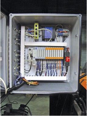

    由于定制面板可以建立所有连接,机器的重新装配过程非常简单、迅速,并且无需电气专业技术人员对设备进行接线。总的来说,数字化的图尔克解决方案使得机器生产效率更高而且更加可靠。图尔克公司的Anthony Molanr通过精巧的编程使得机器的电气结构消除了过程中的停顿(机器停顿需要使用多个模具),从而使得机器只需要使用一个模具而不是循环使用数百个模具。通过上述编程设计,还可以使最终产品的生产更加连贯,并将循环时间从15秒缩短至11秒。

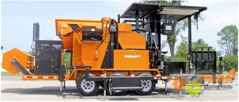

Stonemaker公司的DM-185是全球第一台也是唯一一台移动式混凝土和石料制造设备

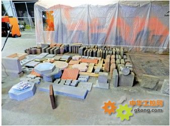

Stonemaker使用湿拌混凝土每小时最多可生产240 sq/ft(平方英尺)或5 cu/yd(立方码)的石块

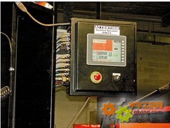

新的控制面板可以对机器的运行进行集中控制
图尔克带以太网网关的BL20 I/O系统简化了现场的装配和启动

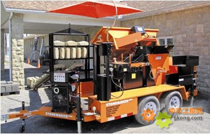

Stonemaker公司的DM-150
