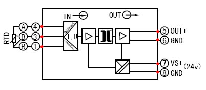

Ô­ÀíʾÒâͼ
°´´ËÔÚд°¿Úä¯ÀÀͼƬ
¶Ë×Ó±àºÅ¼°½ÓÏßͼ
°´´ËÔÚд°¿Úä¯ÀÀͼƬ

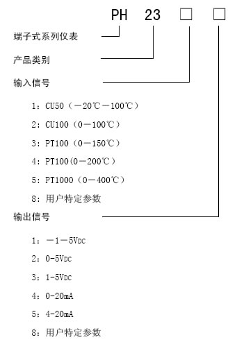

¶©»õ×¢Ã÷
±êÃ÷ÊäÈë¡¢Êä³öÐźŵĴúÂë
Àý£ºÊäÈëPT100£¨0-200¡æ) ¡¡Êä³ö4-20mA
¡¡ ¸ôÀëÆ÷ÆäÐͺÅΪPH2345
