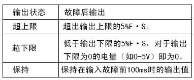

ÊäÈëÐźŹÊÕÏʱµÄÊä³ö״̬
¡ñ ÊäÈëÐźŹÊÕϰüÀ¨ÊäÈ뿪·¡¢¶Ì·ºÍ³¬Á¿³ÌÈýÖÖ״̬£¬Æä״̬ÓÉÃæ°å¡°ALM¡±Ö¸Ê¾µÆÖ¸Ê¾£¬Ïê¼û¡°Ãæ°åָʾ¡±ÖеĽéÉÜ£»
¡ñ µ±Óû§¶©»õǰ²»ÌرðÖ¸Ã÷ʱÒÔ³¬ÉÏÏÞÊä³ö¡£
¡ñ ÊäÈëÐźŹÊÕÏʱËù¶ÔÓ¦µÄÊä³öµçÁ¿Öµ£º
°´´ËÔÚд°¿Úä¯ÀÀͼƬ

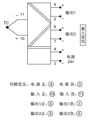

²úÆ·Á¬½Óͼ
°´´ËÔÚд°¿Úä¯ÀÀͼƬ
°´´ËÔÚд°¿Úä¯ÀÀͼƬ
