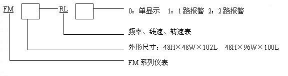

Ò»¡¢ÐͺÅ˵Ã÷
×¢£º´ËϵÁÐÒDZí¿É´úÌæDP5ϵÁÐÆµÂÊ¡¢ÏßËÙ¡¢×ªËÙ±í
¶þ¡¢ÐͺÅÖÖÀà
ÐÍÌå
³ß´ç£¨mm£©
LEDÏÔʾλÊý
±¨¾¯Â·Êý
FM-RL0
48H¡Á48W¡Á102L
4λ
ÎÞ
FM4-RL1
48H¡Á48W¡Á102L
4λ
µ¥Â·AL2
FM8-RL0
48H¡Á96W¡Á100L
5λ
ÎÞ
FM8-RL1
48H¡Á96W¡Á100L
5λ
µ¥Â·AL2
FM8-RL2
48H¡Á96W¡Á100L
5λ
˫·AL1¡¢AL2
