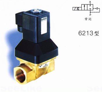

²úÆ·Ãû³Æ£º 6213AϵÁеç´Å·§
ÐÍ ºÅ£º 6213A
          6213AϵÁеç´Å·§
ÊÊÓÃÓÚζÈ120¡æÒÔÏÂÈÈË®£¬µÍѹÕôÆûµÄµç´Å·§ÏµÁÐ
Á½Î»Á½Í¨£¬G1/4-G2,0-10 bar¡¡
¡ïÁãѹ²î
¡ï½á¹¹½ô´Õ£¬»ÆÍ­»ò²»Ðâ¸Ö·§Ìå
¡ï·ÀË®´¸¡¢µÍÔëÒô
¡ïÍÆ¸ËÏßȦ
¡ïĤƬ²ÄÖÊNBR¡¢EPDM¡¢FPM
ËÅ·þ¸¨Öúµç´Å·§ÏµÁУ¬ËùÓз§¿ÉÒÔÁãѹ¿ªÊ¼¶¯×÷¡£ÊʺÏÓͺÍÍÑÖ¬ÒºÌ壬ÈçÈÈË®£¬Ï´¼ÁÒÔ¼°Æ¯°×Òº¡£

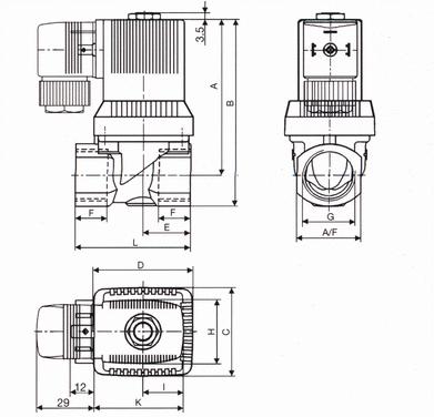

Íâ¹Û³ß´ç
ÍâÐγߴç±í
GÂÝÎÆ
ACÏßȦ
DCÏßȦ
ACºÍDCÏßȦ
DN
G
F
B
H
K
B
H
K
C
L(Brass/ss)
M
10
G1/4
12
82
32
45
82.5
40
51
37.5
50/55
3.5
G3/8
12
G1/2
14
13
G1/2
14
95.5
32
45
96
40
51
45
58/65
3.5
G3/4
16
20
G3/4
16
115.5
32
45
116
40
51
66
80/100
3.5
G1
18
25
G1
18
158.5
49
53
158.5
49
53
104.5
95/-
7
G11/4
20
163
163
40
G11/2
22
179.5
49
53
179.5
49
53
104.5
132/-
7
G2
24
184.5
184.5
