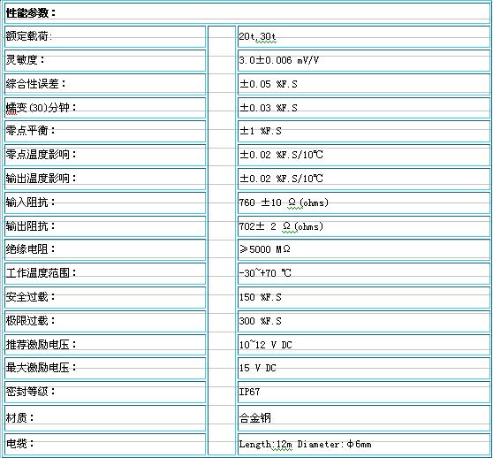

          LFSÂÖ·øÊ½³ÆÖØ´«¸ÐÆ÷
ÌØµã£º
1.µÍÍâÐΣ¬¿¹²àÏòÁ¦£¬¿¹¸ÉÈÅ
2.½á¹¹¼òµ¥£¬°²×°·½±ã£¬ »¥»»ÐԺá£
¼¼Êõ²ÎÊý
¶î¶¨ÔغÉ
20,30t
ÁéÃô¶È
3.0¡À0.006mV/V
×ÛºÏÐÔÎó²î
¡À0.05%FS
Èä±ä£¨30·ÖÖÓ£©
¡À0.03%FS
Áãµãƽºâ
¡À1%FS
ÁãµãζÈÓ°Ïì
¡À0.02%FS/10¡æ
Êä³öζÈÓ°Ïì
¡À0.02%FS/10¡æ
ÊäÈë×迹
760¡À10¦¸(ohms)
Êä³ö×迹
702¡À2¦¸(ohms)
¾øÔµµç×è
¡Ý5000M¦¸
¹¤×÷ζȷ¶Î§
-30~70¡æ
°²È«¹ýÔØ
150%FS
¼«ÏÞ¹ýÔØ
300%FS
ÍÆ¼ö¼¤Àøµçѹ
10~12VDC
×î´ó¼¤Àøµçѹ
15VDC
ÃÜ·âµÈ¼¶
IP67
²ÄÖÊ
ºÏ½ð¸Ö
µçÀÂ
Length:12m Diameter:¦Õ6mm
