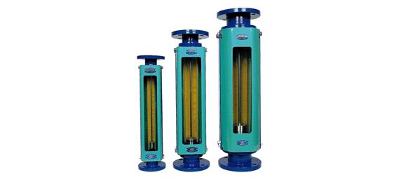

            LZB²£Á§×ª×ÓÁ÷Á¿¼Æ
      ²£Á§×ª×ÓÁ÷Á¿¼ÆÓÃÓÚ²âÁ¿¹ÜµÀÄÚµ¥Ïà·ÇÂö¶¯ÒºÌå¡¢ÆøÌåµÄ˲ʱÁ÷Á¿¡£Ö÷ÒªÓ¦ÓÃÓÚ»¯¹¤¡¢Ê¯ÓÍ¡¢Ò½Ñ§¡¢»¯·Ê¡¢Ê³Æ·¡¢ÖÆÌÇ¡¢ÔìÖ½¡¢ÇṤ¡¢·ÄÖ¯¡¢Ó¡È¾¡¢»·±£µÈ¹¤Òµ²¿ÃźͿÆÑе¥Î»¡£·À¸¯ÐͲ£Á§×ª×ÓÁ÷Á¿¼ÆÖ÷ÒªÓë½éÖʽӴ¥²¿·Ö²ÉÓþÛËÄ·úÒÒÏ©¸ß¼¶·À¸¯²ÄÁÏ¡£¶Ô¸÷ÖÖÇ¿Ëᣨ³ýÇâ·úËáÍ⣩¡¢Ç¿¼î¡¢Ñõ»¯¼Á¡¢Ç¿Ñõ»¯ÐÔËá¡¢ÓлúÈܼÁ¼°ÆäËûÓи¯Ê´ÐÔÆøÌå¡¢ÒºÌåµÄÁ÷Á¿²âÁ¿ÖУ¬ÓÐÁ¼ºÃµÄÄ͸¯Ê´ÐÔÄÜ¡£

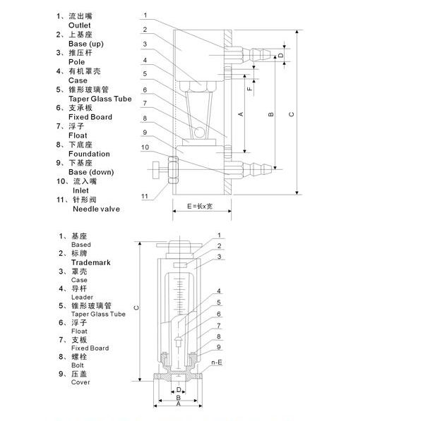

LZB-3¡¢4¡¢6¡¢10µÄÍâÐͼ°°²×°³ß´ç
ÐͺÅ
A
B
C
D
E
F
LZB-3
116
136
§¶8
26¡Á25
LZB-4
178
204
234
§¶9
39.5¡Á34
2-M6
LZB-6
178
204
234
§¶9
39.5¡Á34
2-M6
LZB-10
178
208
238
§¶12
39.5¡Á34
2-M6
LZB-15¡¢25¡¢40¡¢50¡¢80¡¢100ÍâÐÍ£¨ÈçÉÏͼ£©¼°°²×°³ß´ç£¨°üÀ¨F¡¢S¡¢BÐÍ£©

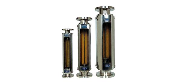

LZB-BÐͲ£Á§×ª×ÓÁ÷Á¿¼Æ
     È«²»Ðâ¸ÖÁ÷Á¿¼Æ¼°»ù×ù¡¢Ö§°å¡¢ÕÖ¿Ç¡¢µ¼¸Ë¡¢¸¡×ÓÒÔ¼°¹Ì¶¨ÂÝË¿¾ùΪ²»Ðâ¸Ö²ÄÖÊ¡£ÆäÍâÐÍÃÀ¹Û£¬Çå½à¹âÁÁ£¬²¢ÇÒ¾ßÓÐÒ»¶¨µÄÄ͸¯Ê´ÐÔ£¬ÊÇʳƷ¡¢Ò½ÁÆ¡¢»¯¹¤ÐÐÒµµÄÀíÏëÓÃÆ·¡£

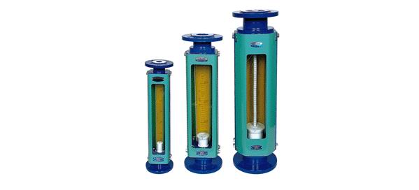

LZB-FÐͲ£Á§×ª×ÓÁ÷Á¿¼Æ¼¼Êõ²ÎÊý
ÐͺÅ
LZB-15F
LZB-25F
LZB-40F
LZB-50F
LZB-80F
LZB-100F
¹«³ÆÍ¨¾¶(mm)
§¶15
§¶24
§¶40
§¶50
§¶80
§¶100
²âÁ¿
·¶Î§
ÒºÌål/h
16-160
40-400
160-1600
400-4000
1-10m³/h
5-25m³/h
25-250
60-600
250-2500
600-6000
1.6-16m³/h
8-40m³/h
40-400
100-1000
ÆøÌåNm³/h
0.25-2.5
1-10
4-40
10-100
50-250
120-600
0.4-4
1.6-16
6-60
16-160
80-400
200-1000
0.6-6
2.5-25
¾«¶È(¡À%)
4
25
2.5
2.5
2.5
2.5
¹¤×÷ѹ(Mpa)
¡Ü0.6
¡Ü0.6
¡Ü0.6
¡Ü0.6
¡Ü0.4
¡Ü0.4
      ·À¸¯ÐÍÁ÷Á¿¼ÆÓë½éÖʽӴ¥µÄÁ㲿¼þ²ÄÖÊ¡¢²¨¹ÜΪ¸ßÅð¹èÖʲ£Á§£¬»ù×ù¡¢¸¡×Ó¡¢µ¼¸ËÓɾÛËÄ·úÒÒÏ©³Ä°ü£¬ÃÜ·âȦ²ÉÓÃF46¸ôĤȦ
     ¹«³ÆÍ¨¾¶¡Ü10mmµÄ·À¸¯ÐÍÁ÷Á¿¼Æ£¬»ù×ù²ÄÖÊΪ²»Ðâ¸Ö£¬ÃÜ·â¼þ²ÄÁÏΪ·úÏ𽺡£
