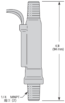

2¡¢  Á÷Á¿É趨µã»ùÓÚÒ»¸ö´¹Ö±Î»Öã¨Èë¿Ú¶ËÔÚÏ£©£«70¨HʱÓÃË®£¨¶ÔÒºÌ壩»ò¿ÕÆø£¨¶ÔÆøÌ壩ÔöÁ÷Á¿½øÐб궨¡£ÓÃÆäËüÆøÌå»òÒºÌå±ê¶¨£¬ÒÔ¼°Ê¹ÓÃÆäËü°²×°·½Ê½£¬É趨µã¶¯×÷½«ÓÐËù²»Í¬¡£
3¡¢  ÐèÓÃ50΢Ã×»ò¸üºÃµÄ¹ýÂËÆ÷
³ß´çͼ
