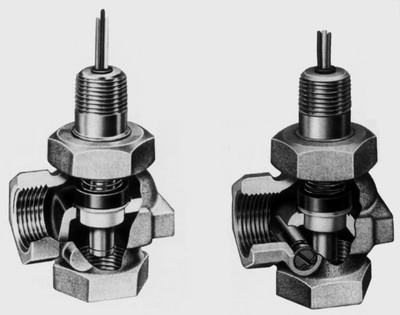

     ¶ÔË®ºÍÓͿɽøÐо«È·µÄÁ÷Á¿²âÁ¿¡£Öظ´ÐÔΪ1%¡£Ôڿɵ÷ÐͲúÆ·ÖУ¬²»ÐèÒª²ðжÉ豸£¬¾Í¿ÉÒÔ¼ò±ãµØ¸Ä±äÁ÷Á¿ÉèÖá£Í¨¹ýÒ»ÆÕͨµÄƽͷÂÝË¿µ¶¡£¾Í¿ÉÒÔ´ÓÍⲿµ÷½Ú¿ÇÌåÄÚµÄËóÐÍ֧·ҶƬ¡£ÕâÀàÁ÷Á¿¿ª¹ØÓÉÄ͸¯Ê´ÐÔ²ÄÁϹ¹³É¡£¾ßÓп¹Õ𶯺Ϳ¹³å»÷µÄÐÔÄÜ£¬Á÷Á¿¹ýµÍʱ£¬¿ª¹Ø¿É´¥·¢Áª¶¯µç·±¨¾¯¡£ÒÔ±£»¤Öá³ÐºÍ³ÝÂÖϵͳ¡£
