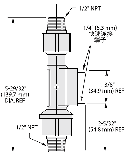

²úÆ·Ãû³Æ£º FS-150Á÷Á¿¿ª¹Ø
ÐÍ ºÅ£º FS-150
Æ· ÅÆ£º 3211
   FS-150ֱͨʽÁ÷Á¿¿ª¹Ø
Á÷Á¿É趨£º       ÒºÌå0.5¡«5GPM
½Ó¿Ú            1/2"NPT
Ö÷Òª½á¹¹²ÄÖÊ    ¾Û±ûÏ©
ÉèÖÃÀàÐÍ       ¹Ì¶¨Ê½
      ÕâЩϸ³¤µÄÔÚÏßÁ÷Á¿¿ª¹Ø½«Ñ¹½µ¼õµ½×îµÍ¡£ÕâÖÖ¿ª¹ØÓÐÒ»¸ö¶ÀÌØµÄ˫ֱ¾¶µÄÄÚ¾¶ºÍ»îÈû½á¹¹£¬´Ó¶ø¼õСÁËÁ÷×裬ҺÌåÄܹ»Æ½»¬µØ¡¢¼¸ºõûÓÐѹ½µµØ´Ó»îÈûÖÜΧÁ÷¹ýͨÍùÏÂÓΡ£

³ß´çͼ
