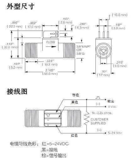

²úÆ·Ãû³Æ£º FT-110Á÷Á¿´«¸ÐÆ÷
ÐÍ ºÅ£º FT-110
Æ· ÅÆ£º 3211
            FT-110Á÷Á¿´«¸ÐÆ÷
¡ôµÍ¼Û¸ñ£¬¸ß¾«¶È£¨¡À3£¥£©
¡ô²âÁ¿´Ó0.1-8GPMµÄµÍÁ÷Á¿
¡ôÇáÖÊËÜÁÏÉè¼ÆÊ¹Ö®¿ÉÒÔ°²×°ÔÚÈκÎλÖÃ
      GemsµÄ»ô¶ûЧӦ͸ƽÁ÷Á¿´«¸ÐÆ÷¶ÔÓÚµÍÁ÷Á¿ÒºÌå¼à²âµÄOEMÓ¦ÓÃÊ®·ÖÀíÏ룬µÍÁ®µÄ¼Û¸ñ£¬¼ÓÉÏ0.5%µÄÖØ¸´ÐÔ£¬Ê¹Ö®³ÉΪ·ÖÅä¼ÆÊ±Æ÷ϵͳµÄÀíÏëÌæ´úÆ·¡£ÓëÏÖÓеļÆÊ±Æ÷ϵͳ²»Í¬µÄÊÇ£¬Í¸Æ½¼¼Êõ²»ÊÜϵͳѹÁ¦±ä»¯µÄÓ°Ïì¡£´«¸ÐÆ÷µÄ±ê×¼µçÔ´ºÍÊä³ö¹æ¸ñʹ֮Ò×ÓڸĽø£¬ÒÔÊÊÓ¦µ±Ç°µÄ¿ØÖÆÆ÷¡£
ÐÔÄܲÎÊý
½ÓÒº²ÄÖÊ
¿ÇÌå
ÄáÁú12
ÎÐÂÖ£º
ÄáÁú12ºÏ³ÉÎï
Öá³Ð£º
PTFE(¾ÛËÄ·úÒÒÏ©)/15%ʯī
¹¤×÷ѹÁ¦£º
200 Psig
ÆÆ»µÑ¹Á¦£º
2500 Psig
¹¤×÷ζȣº
-20¡ãC¡«100¡ãC
Õ³¶È£º
32¡«81SSU(0.8¡«16 Àåãõ)
¹ýÂËÆ÷£º
< 50΢Ã×
ÊäÈëµçÔ´£º
5¡« 24V@8mA
Êä³ö(Hz)£º
NPN Sinking Open Collector @ 50mA×î´ó(ÐèÒª1¡«2.2K¦¸Pull-upµç×èÆ÷)
¾«¶È£º
¡À3%FS
ÖØ¸´ÐÔ£º
0.5%FS
µçÆøÁ¬½Ó
²ùÐνÓÍ· .110"/.248"¡Á031"(2.8/6.3¡ä¡Á8mm)»ò3Ó¢³ßµçÀÂ
½Ó¿Ú£º
3/8" NPTÑôÂÝÎÆ(¿ÉÑ¡G 3/8"ÑôÂÝÎÆ)
ÔõÑù¶¨¹º£­±ê×¼ÐÍ
¸ù¾ÝËùÐè¿ÇÌå²ÄÖʺͶ˿ڳߴçÖ¸¶¨²¿¼þºÅ
¶ÔÓÚ´ø1Ã×£¨3Ó¢³ß£©µçÀµIJúÆ·£¬ÔÚ²¿¼þºÅºó¼ÓÉÏ¡°£­C¡±
Á÷Á¿·¶Î§
Âö³åÿ¼ÓÂØ/Éý
ƵÂÊÊä³ö
²¿¼þºÅ
GPM
Éý/·ÖÖÓ
¼ÓÂØ
Éý
3/8"NPT
0£®13£­1.3
0.5-5
26100
6900
58-575Hz
173931
0£®26£­2.6
1-10
12500
3300
55-550Hz
173932
0£®26£­4.0
1-15
17400
4600
76-11505Hz
173933
0£®26£­4.0
1-15
8300
2200
37-550Hz
173934
0£®53£­7.9
2-30
3800
1000
33-550Hz
173935
FT-110¸½¼þ
OEMÐ͵ÄÌØÊâ²úÆ·ÇëÏò³§¼Ò²éѯ
˵Ã÷
²¿¼þºÅ
ÅäºÏ½ÓÍ·W/3Ó¢³ß£¬3о£¬PVCÒýÏß
173941
ÅäºÏ½ÓÍ·W/10Ó¢³ß£¬3о£¬PVCÒýÏß
173942
