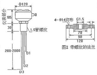

1.Ò»ÌåÐͽṹµÄÍâÐγߴ缰°²×°·½Ê½£º
ÈçÏÂ×óͼËùʾ,Ò»ÌåÐͽṹµÄ¿ØÖÆÆ÷ÒÇ±í²¿·ÖÔڵ缫Éϲ¿µÄ¿ÇÌåÄÚ,²ÉÓÃG1.5"ÂÝÎÆ°²×°,Òà ¿ÉÅäÈçÏÂÓÒͼËùʾ´øÂÝÎÆ·¨À¼,²ÉÓ÷¨À¼°²×°¡£

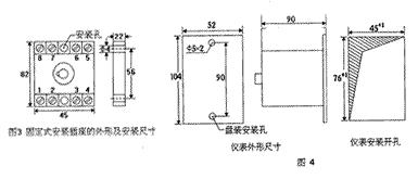

2.·ÖÌåÐͽṹµÄÍâÐγߴ缰°²×°·½Ê½:
·ÖÌåÐͽṹµÄµç¼«Óû§¿É×ÔÐа²×°,Ò»°ã²ÉÓÃÖ±¾­6mm²»Ðâ¸Ö,°²×°Ê±µç¼«Óëµç¼«Ö®¼ä, µç¼«Óë½ðÊô²Ö±ÚÖ®¼äÓ¦Ï໥¾øÔµ.Ò²¿ÉίÍÐÎÒ³§Éè¼ÆÖÆÔì¡£
·ÖÌåÐÎÐͽṹ¿ØÖÆÆ÷µÄÒDZíÓɽÓÏß¶Ë×Ó²å×ùºÍÒDZíÁ½²¿·Ý½Ó²åÔÚÒ»Æð£¬ÍâÐμ°³ß´ç¼ûͼ4¡£¿É²ÉÓù̶¨Ê½°²×°»òÅÌ×°£¬¹Ì¶¨Ê½°²×°Ê±£¬ÏȰѶË×Ó²å×ù¹Ì¶¨ÔÚ°²×°°åÉÏ£¬°²×°³ß´ç¼ûͼ3¡£ÔÙ½«ÒDZí²åÈ˶Ë×Ó²å×ù¼´¿É¡£ÅÌװʱ°´Í¼5Ëùʾ³ß´ç¿ª¿×¡£
