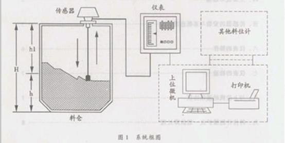

°´´ËÔÚд°¿Úä¯ÀÀͼƬ
Èçͼ1Ëùʾ´«¸ÐÆ÷·ÅÖòֶ¥£¬ÖØ´¸Óɵç»úͨ¹ý²»Ðâ¸Ö´øÇ£Òýµõ·Å²Ö ÄÚ¡£ÒÇ±í¿ØÖÆ´«¸ÐÆ÷×Ô¶¯¶¨Ê±¶ÔÁÏλ½øÐÐ̽²â£¬Ã¿´Î²âÁ¿Ê±ÖØ´¸´Ó²Ö¶¥ÆðʼλÖÿªÊ¼Ï½µ£¬ Åöµ½ÁÏÃæÁ¢¼´·µ»Øµ½²Ö¶¥µÈ´ýÏÂÒ»´Î²âÁ¿¡£ÒDZíͨ¹ý¶ÔÖØ´¸Ï½µ¹ý³Ì´«¸ÐÐźŵĴ¦Àí¿ÉµÃµ½ ²Ö¶¥µ½ÁÏÃæµÄ¾àÀëh1£¬²Ö¸ßHÊÇÓÉÓû§×Ô¼ºÉèÖõģ¬ÕâÑùÓòָßH¼õÈ¥h1±ã¿ÉµÃ³öÁÏλ¸ß¶Èh=H-h1ÒDZíÖ±½ÓÏÔʾÁÏλ¸ß¶Èh¡£

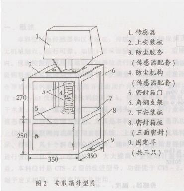

´«¸ÐÆ÷ÍâÐμûÏÂͼ£º
°´´ËÔÚд°¿Úä¯ÀÀͼƬ
ÒDZíÍâÐγߴç165¡Á165(mm)¡Á420(mm)
