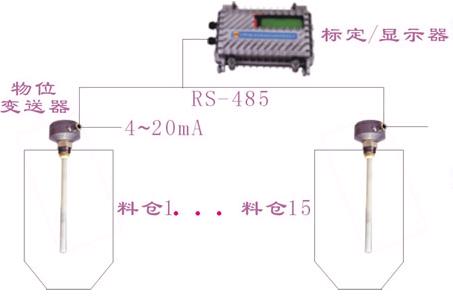

DJ-DLBÐÍÎïλ±äËÍÆ÷ÊÇÎÒ³§DJ-DLÐÍÎïλ¼ÆµÄ±äÐͲúÆ·¡£¸Ã²úÆ·ÓɱäËÍÆ÷ºÍ±ê¶¨Æ÷×é³É¡£ÓÉÓÚ¶þ´Î±íÓë´«¸ÐÆ÷²ÉÓÃÁËÒ»Ì廯½á¹¹²¢ÄÜÖ±½ÓÊä³ö4-20mA±ê×¼Ðźţ¬Ê¹Óýṹ¸ü¼òµ¥¡¢³É±¾¸üµÍ¡¢¸üÊʺÏÓë¼ÆËã»ú×é³ÉÐźŲɼ¯ÏµÍ³¡£
¶þ.Ó¦Ó÷¶Î§
ÊÊÓÃÓÚ3¸öÒÔÉϵÄÁϲÖȺ£¬¿É´ó´ó½µµÍ³É±¾¡£

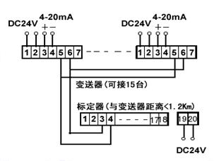

ËÄ.¶Ë×Óͼ¼°ÏµÍ³Á¬½Ó
×¢£º1)ÿ¸ö±ê¶¨Æ÷¿ÉÒÔÁ¬½Ó 1-15̨±äËÍÆ÷£¬²¢¿ÉѲ»ØÏÔʾÿһ·µÄ²âÁ¿Öµ¡£
2)ÈôÓû§ÎÞÐèÏÖ³¡Ñ²»ØÏÔʾ¸÷·µÄ²âÁ¿Öµ£¬Ò²¿ÉÔڱ궨Íê³Éºó½«±ê¶¨Æ÷²ðÏÂÓÃÒÔÂÖÁ÷±ê¶¨ÆäËü²âÁ¿»ØÂ·µÄ±äËÍÆ÷¡£
