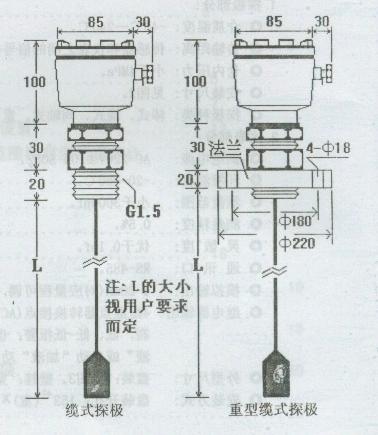

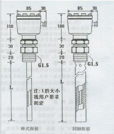

d.°²×°³ß´ç£ºÈçÏÂͼËùʾ¡£
°´´ËÔÚд°¿Úä¯ÀÀͼƬ
°´´ËÔÚд°¿Úä¯ÀÀͼƬ

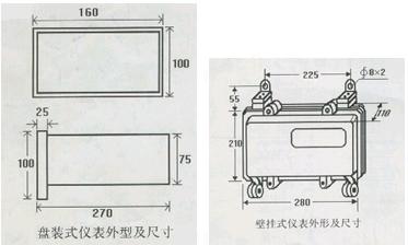

i.ÅÌװʽÒDZíºÍ±Ú¹ÒʽÒDZíµÄÍâÐͼ°³ß´çÈçÏÂͼ£º
ÅÌ×°¿ª¿×£º152(+1)X76(+1)mm

1.°ôʽ̽¼«:Ò»°ãÁ½Ã×ÒÔϵĹÌÌå»òÒºÌåÁϲ־ù¿ÉʹÓðôʽ̽¼«£»
2.ÀÂʽ̽¼«:Ò»°ã8Ã×ÒÔϵĹÌÌåÁϲֻòÒºÌåÁϲ־ù¿ÉʹÓÃÀÂʽ̽¼«£»
3.ͬÖá̽¼«:·Ç½ðÊô²Ö±ÚµÄÒºÌåÁϲֿÉʹÓÃͬÖá̽¼«£»
4.Æ½ÃæÌ½¼«:8Ã×ÒÔÉϵĹÌÌåÁϲֿÉʹÓÃÖØÐÍÀÂʽ̽¼«¡£
