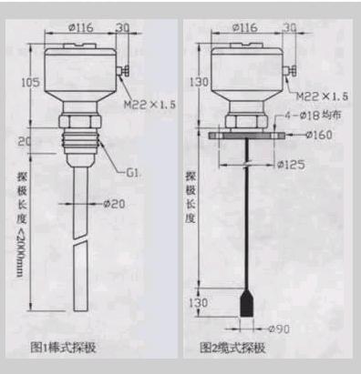

1.°ôʽ̽¼«
ÈçÉÏͼ1ʾΪ°ôʽ̽¼«ÏÞλ¿ª¹Ø£¬ËüÊÊÓÃÓÚ·Ûĩ״£¬¿ÅÁ£×´¹Ì̬ÎïÁϺÍÒºÌåÁϲֵļì²â¡£
2.ÀÂʽ̽¼«
ÈçÉÏͼ2ʾΪÀÂʽ̽¼«ÏÞλ¿ª¹Ø£¬ËüÊÊÓÃÓÚ·Ûĩ״£¬¿ÅÁ£×´¹Ì̬ÎïÁϺÍÒºÌåÁϲֵij¤¾àÀë̽²â¼°²Ö±Ú²»±ã¿ª¿×µÄ³¡ºÏ¡£

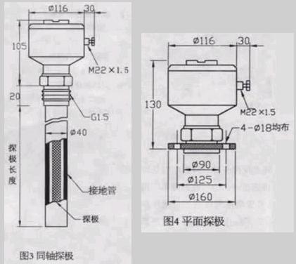

3.ͬÖá̽¼«
ÈçÉÏͼ3ʾΪͬÖá̽¼«£¬ËüÊÊÓÃÓڷǽðÊô²Ö±ÚµÄÒºÌåÎïÁÏ¡£
4.Æ½ÃæÌ½¼«
ÈçÉÏͼ4Ê¾ÎªÆ½ÃæÌ½¼«£¬ËüÊÊÓÃÓÚ³å»÷½ÏÇ¿µÄ¿é×´ÎïÁÏ¡£
