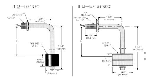

²úÆ·Ãû³Æ£º LS-77700ÍäͷҺλ¿ª¹Ø
ÐÍ ºÅ£º LS-77700
         LS-77700ÍäͷҺλ¿ª¹Ø
ÕâÖÖ¿ª¹Ø¿ÉÒÔÔÚ±ÈÖØµÍÖÁ0.45µÄÒºÌåÖй¤×÷£»¿ª¹ØÉîÈëÈÝÆ÷СÓÚ3Ó¢´ç
ÍâÐγߴç
L1³ß´ç£¨»ùÓÚ1.0µÄÒºÌå±ÈÖØ£©£º
¶¡ÇçÏ𽺸¡×Ó£º2-3/8¡±(60.3mm)¡À3/16¡±
²»Ðâ¸Ö¸¡×Ó:2¡±(50.8mm) ¡À3/16¡±
µäÐͰ²×°
ͨÓùæ¸ñ
µçÆøÁª½Ó
:NO.22AWG,24¡±L,TEFLONÒýÏß
ÈÏÖ¤
U.L.ÈÏÖ¤¡ªÎļþºÅE45168
¿ª¹Ø*SPST
20VA,120-240VAC,¿ª¹ØÎªN.O.£¨¸É£©£¬µ«Ò²¿ÉÒÔÑ¡ÔñN.C.£¨¸É£©
°²×°·½Ê½
´¹Ö±¡À30¡£
ÆäËû½ÓÒº²ÄÖÊ
¸¡Çò¿¨»·Îªî롢ͭ»òPH-15-7-MO²»Ðâ¸Ö
¶©»õÖ¸ÄÏ-°´ËùÐèµÄ¹æ¸ñÑ¡Ôñ²¿¼þºÅ
²ÄÖÊ
×îСҺÌå
±ÈÖØ
¹¤³ÌζÈ
×î¸ßѹÁ¦PSI
²¿¼þºÅ
ÀàÐÍ
¸ËºÍ
°²×°¼þ
¸¡×Ó
I
»ÆÍ­
316²»Ðâ¸Ö
0.70
-40~148.9¡æ
100
117711
316²»Ðâ¸Ö
117712
»ÆÍ­
¶¡ëæÏð½º
0.45
Ë®£º 88.2¡æ
ÓÍ£º -40~110¡æ
150
118125
316²»Ðâ¸Ö
118126
¢ò
»ÆÍ­
316²»Ðâ¸Ö
0.70
-40~148.9¡æ
100
117715
316²»Ðâ¸Ö
117716
»ÆÍ­
¶¡ëæÏð½º
0.45
Ë®£º 88.2¡æ
ÓÍ£º -40~110¡æ
150
118127
²»Ðâ¸Ö
118128
