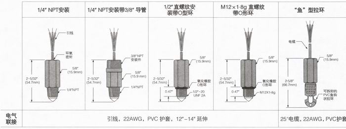

ÍâÐͳߴç

°²×°ÀàÐÍ
1/4"NPT
1/4"NPT°²×°´ø3/8"µ¼¹Ü
1/2"Ö±ÂÝÎÆ
M12¡Á8gÖ±ÂÝÎÆ
¡°Ó㡱ÐÍÀ­»·
¾Û·¯
¾Û·¯
ÄáÁú
¾Û·¯
¾Û·¯
¾Û·¯
