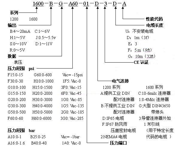

¶©»õÖ¸ÄÏ
˵Ã÷£º

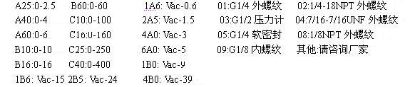

      1¡¢µ±Ñ¡¶¨µçÀÂÁ¬½Óʱ£¬¿Í»§±ØÐë´Ó±í1ÖÐÑ¡ÔñµçÀ³¤¶È¡£µ±µçÆøÁ¬½Ó·½Ê½Îª¡°DIN¡±»ò²åÍ·
           ʽ£¬ÐëÖ¸Ã÷Ϊ¡°U¡±.
      2¡¢µçÆøÁ¬½Ó±àÂëÖС°F¡±ºÍ¡°2¡±´ú±í24AWG,PVC»¤Ì×
      3¡¢¿ÉÌṩÆäËûѹÁ¦·¶Î§£¬ÇëÓë³§¼ÒÁªÏµ
      4¡¢Ö»Óдø·Å´óÐźÅÊä³öµÄ´«¸ÐÆ÷²ÅÓб¾°²·À±¬ÐÍ£¨ETL,Class1,1À࣬CºÍD×éΣÏÕ³¡Ëù¡£
