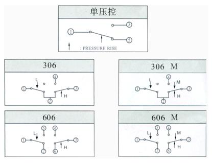

½ÓµãÐÎʽ
 ¼¼Êõ²ÎÊý                                                                                  µ¥Î»£ºbar
ÐͺÅ
µ÷Õû·¶Î§
¿ª¹ØÑ¹²î
³ö³§ÉèÖÃ
ÆøÃÜÊÔÑéѹ Á¦
ÖØÁ¿£¨kg£©
×îС
×î´ó
×îС
×î´ó
¹Ø0ff£¨on£©
¿ªon(off)
DJ-306
µÍѹ
-0.5
6
0.6
4
2
3
16.5
0.61
¸ßѹ
8
30
´ó¸ÅÒÔ4¹Ì¶¨
20
16
40
DJ-306M
µÍѹ
-0.5
6
0.6
4
2
3
16.5
¸ßѹ
8
30
ÊÖ¶¯ÖؽÓ
20
ÊÖ¶¯ÖؽÓ
40
DJ-606
µÍѹ
-0.5
6
0.6
4
2
3
16.5
¸ßѹ
8
30
´ó¸ÅÒÔ4¹Ì¶¨
20
16
40
DJ-606M
µÍѹ
-0.5
6
0.6
4
2
3
16.5
¸ßѹ
8
30
ÊÖ¶¯ÖؽÓ
20
ÊÖ¶¯ÖؽÓ
40
ÐͺÅ
µ÷Õû·¶Î§
¿ª¹ØÑ¹²î
³ö³§ÉèÖÃ
ÆøÃÜÊÔÑéѹ Á¦
ÖØÁ¿£¨kg£©
×îС
×î´ó
×îС
×î´ó
¹Ø0ff£¨on£©
¿ªon(off)
DJ-202
-0.2
2
0.25
1.5
0.5
1
11
0.42
DJ-203
-0.5
3
0.35
2
0.5
1.5
11
DJ-206
-0.5
6
0.6
4
2
3
16.5
DJ-210
1
10
1
3
4
6
16.5
DJ-215
3
15
2
5
9
12
25
DJ-220
5
20
3
5
12
15
40
DJ-230
5
30
3
10
15
20
µçÆø¶î¶¨Öµ
¶î¶¨µçÁ÷£¨a£©/¶î¶¨µçѹ£¨V£©
AC125V
AC250V
·ÇÓÕµ¼µçÁ÷
10A
5A
ÓÕµ¼µçÁ÷
8A
4A
×î´ó¸ºÔØ
8.5
4.5
¿ªÊ¼
40
20
±£»¤µÈ¼¶
IP44
IP44

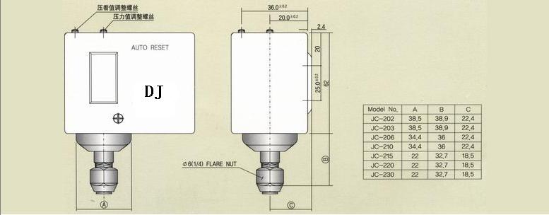

Íâ¹Û¼°³ß´çͼ
