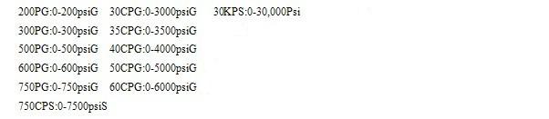

¡ôѹÁ¦·¶Î§ ´Ó10bar¡«2200bar
¡ô³¤¶ÈСÓÚ25mm
¡ô¶àÖÖÊä³öÑ¡Ôñ
     3100ϵÁн¦É䱡ĤѹÁ¦±äËÍÆ÷¾ßÓм«¸ßµÄÐÔÄܼ۸ñ±È£¬ÊÇÊʺÏOEM¿Í»§Ó¦ÓõĸßÐÔÄÜ¡¢¸ß¿É¿¿ÐÔºÍÎȶ¨ÐԵIJúÆ·¡£½ÓÒº²¿·ÖΪ²»Ðâ¸Ö²ÄÖÊ¡£¶àÖÖÊä³öÐÎʽÒÔ¼°¶àÖÖѹÁ¦¶Ë¿ÚºÍµçÆøÁ¬½ÓµÄÑ¡Ïî¿ÉÊʺϾø´ó¶àÊýµÄÓ¦ÓÃÒªÇ󡣽ṹ·Ç³£½ô´Õ£¬ÌرðÊʺϰ²×°¿Õ¼äÏÁÕ­µÄ³¡ºÏ¡£

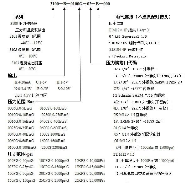

Ñ¡ÐÍÖ¸ÄÏ
  ×¢Ò⣺
1 ¡¢¶ÔѹÁ¦ºÍζÈÊä³ö´«¸ÐÆ÷£¬½öÌṩµçѹÊä³ö£¨Êä³ö´úÂëC,H,N,T£©ÒÔ¼°µçÆø½ÓÍ·
±ØÐë¾ßÓÐ4¸öÕë½Å£¨µçÆø½ÓÍ·´úÂëΪB,E,7£¬8£©¡£¾«¶ÈΪ3.5£¥Î¶ÈÁ¿³Ì·¶Î§¡£¶îÍâÏûºÄ2mA
¹©µçµçÁ÷¡£
2 ¡¢¶ÔѹÁ¦·¶Î§¡Ý1000barµÄ²úÆ·£¬ÆäѹÁ¦¶Ë¿ÚÀàÐͽöÏÞÓÚ2TÁ¬½ÓÐÎʽ
3¡¢ Èç¹ûÓÃÓÚÉÏÀ­»òÕßÏÂÀ­µç×è¸ºÔØ£¬ÇëÁªÏµ¹¤³§¡£
