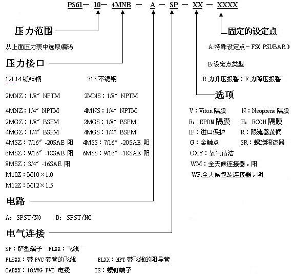

                 PS61΢ÐÍѹÁ¦¿ª¹Ø
¡ï15~3000psi(1~207bar)Ô­À´PS-JϵÁÐ
¡ï   ÏÖ³¡µ÷½Ú»ò¿ÉÒÔ¹¤³§É趨
¡ï   ³¬³£µÄÌå»ýѹÁ¦Á¿³Ì±È
    Õâ¿îСÇɵÄѹÁ¦¿ª¹ØÊÇΪÁËOEMÉè¼ÆµÄ¡£ËûÃÇÊDzù³µ¡¢²æ³µºÍÆäËû¹¤³Ì»úеµÈÒªÇó¸ßÄÍѹҺѹϵͳµÄÀíÏëÑ¡Ôñ¡£
ÐÔÄܲÎÊý
¹¤×÷ζÈ
-40~200¡ãF£¨-40~93¡æ£©
¿ª¹Ø
100VA Max
ÖØ¸´ÐÔ
×î´óÉ趨µãµÄ¡À3%£À70¡ãF£¨20¡æ£©
½ÓÒº¶Ë¿Ú
¸ôĤ²ÄÁÏ
ëæ£¨¿ÉÑ¡Neoprene£¬EPDM»òViton£©
ѹÁ¦½Ó¿Ú
¶ÆÐ¿¸Ö£¨¿ÉÑ¡316SS£©
µçÆøÁ¬½Ó
±©Â¶µÄ¶Ë×ÓIP00£»IPÑ¡ÔñIP66
ËÀÇø
СÓÚÉ趨µãµÄ5%
ÃæÑ¹
9000psi(600bar)
ÈÏÖ¤
CE£¨×î¸ßµçѹΪ42VDC£©
ÖØÁ¿
0.14lbs(0.06kg)
ѹÁ¦±í
ѹÁ¦Á¿³Ì±àÂë
ѹÁ¦·¶Î§
11
15~60psi£¨1~4bar£©
15
40~150 psi£¨3~10bar£©
19
75~275 psi£¨5.17~17.2bar£©
25
150~500 psi£¨10.3~34.5bar£©
35
400~1100 psi£¨27.6~75.8bar£©
1000~3000 psi£¨69~206.8bar£©
Ñ¡ÐÍÖ¸ÄÏ
ÀýÈ磺FS3BarF±íʾÔÚ3bar½µÑ¹Ê±±¨¾¯£»FS60PSIR±íʾÔÚ60psiÉýѹʱ±¨¾¯
×¢ÊÍ£º
1¡¢  ÆäËûÁ¬½ÓÆ÷¿ÉÑ¡£¬ÇëÓ빤³§ÁªÏµ¡£
2¡¢  18¡åÊDZê×¼³¤¶È£¬¿ÉÒÔ¶¨ÖÆÌØÊâµÄµçÀ³¤¶È£¨×48¡å£©ÀýÈ磺FL18»òÕßFLS30
3¡¢  36¡å×îСֵ£¬¿ÉÒÔÑ¡ÔñµçÀ³¤¶È¡£ÀýÈ磺CAB36»òCAB120.
4¡¢  IPÑ¡Ïî½öÊÊÓÃÓÚ£­FL,-FLS»òCABµçÆøÁ¬½Ó£¬²¢ÇÒÒªÇó¹Ì¶¨µÄÉ趨µã£¨FS£©.
5¡¢ É趨µã±ØÐëÔÚÑ¡ÔñµÄѹÁ¦·¶Î§ÄÚ¡£
