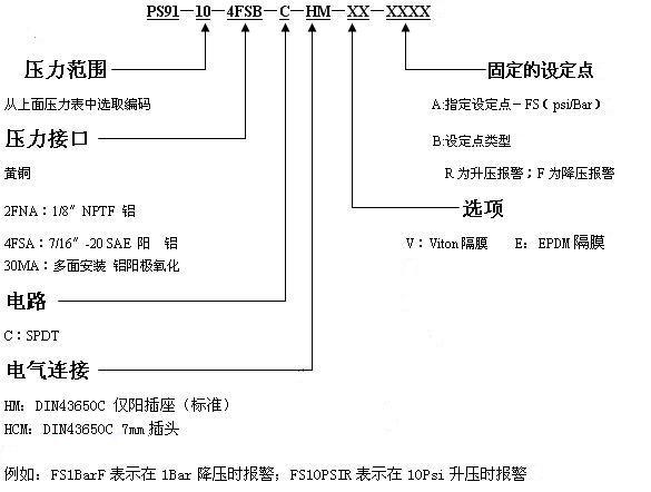

Ñ¡ÐÍÖ¸ÄÏ
ÀýÈ磺FS1BarF±íʾÔÚ1Bar½µÑ¹Ê±±¨¾¯£»FS10PSIR±íʾÔÚ10PsiÉýѹʱ±¨¾¯
×¢ÊÍ£º
1¡¢ É趨µã±ØÐëÔÚµÚÒ»²½Ñ¡ÔñµÄѹÁ¦·¶Î§ÄÚ¡£
