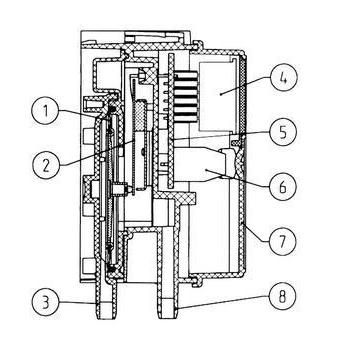

½á¹¹Í¼
1¡¢¸ôĤ  2¡¢¸ÐÓ¦Ôª¼þ   3¡¢½Ï¸ßѹÁ¦»ò½ÏµÍÕæ¿Õ 4¡¢ÏÔʾÆ÷
5¡¢µç×Ó·Å´óÆ÷6¡¢Á¬½Ó¶Ë×Ó7¡¢¸²¸Ç8¡¢½ÏµÍѹÁ¦»ò½Ï¸ßÕæ¿Õ
