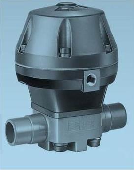

²úÆ·Ãû³Æ£º
690¸ôĤ·§
ÐÍ ºÅ£º
690
690
ϵÁÐÆø¶¯ËÜÁϸôĤ·§
¹¤×÷Ìõ¼þ
ÊÊÓÃÓÚ¶Ô·§ÌåºÍ¸ôĤµÄÎïÀí¡¢»¯Ñ§ÊôÐÔ¾ùÎÞ²»Á¼Ó°ÏìµÄ¸¯Ê´ÐÔ»ò¶èÐÔÁ÷Ìå½éÖÊ¡£×î¸ßÔÊÐí¹¦ÂÊζÈ;²Î¼û¡°ËÜÁϲÄÖʼ¼ÊõÐÅÏ¢¡±
¿ØÖƽéÖÊ
¶èÐÔÆøÌå
¿ØÖƽéÖÊ×î¸ßÔÊÐíζÈ
40¡æ
ºÄÆøÈÝÁ¿
£¨¿ØÖÆ·½Ê½1£©
DN15-25 0.15NI
DN32-40 0.35NI
DN50 1.10NI
DN65-100 2.50NI
ÂÝÌ×½Ó¿Ú·§ÌåµÄÃÜ·âȦ²ÄÖÊ
¸ôĤ²ÄÖÊ
ÃÜ·âȦ²ÄÖÊ
CSM
EPDM
NBR
EPDM
FPM
FPM
EPDM
EPDM
PTFE
FPM
·§Ìå²ÄÖÊ
PVC-U ABS PP PVDF ÄÚ³ÄPPH×ÔÈ»ÐÍ¡¢Íâ³ÄPP£¬¼ÓÇ¿ÐÍ ÄÚ³ÄPR-H RAL 7032£¬×ÅÉ«¡¢Íâ³ÄPP£¬¼ÓÇ¿ÐÍ
·§Ìå½á¹¹
Á¬½Ó·½Ê½
¶ÔÕ³/¶Ôº¸ DIN
·¨À¼DIN2501£¬CÐÍË«Ãæ·¨À¼EN558-1£¬ÏµÁÐ1
»î½ÓÂÝÌ× DIN
ºìÍâÏß¶Ôº¸ IR
¶Ôº¸ BCF
¶ÔÕ³/¶Ôº¸£¨Ó¢ÖÆ£©
»î½ÓÂÝÌ×£¨Ó¢ÖÆ£©
·¨À¼ANSI B 16.5£¬µÈ¼¶150RF£¬Ë«Ã棬EN 558-1£¬ÏµÁÐ1
´ø³Ð²åº¸½Ó¿ÚµÄ»î½ÓÂÝÌ×£¨¹«ÖÆ£©
¸ôĤ²ÄÖÊ
CSM ÂȻǾÛÒÒÏ©¶¡ÇçÏð½ºNBR ·úÏð½ºFPM ÒÒ±ûÏð½ºEPDM PTFE/EPDM¾ÛËÄ·úÒÒÏ©
¿ØÖÆ·½Ê½
³£¿ª¡¢³£±Õ¡¢Ë«×÷ÓÃ
