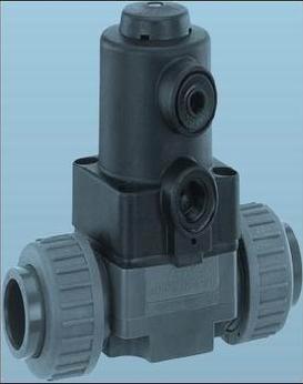

²úÆ·Ãû³Æ£º 610ËÜÁϸôĤ·§
ÐÍ ºÅ£º 610
              610ϵÁÐÆø¶¯ËÜÁϸôĤ·§
¹¤×÷Ìõ¼þ
ÊÊÓÃÓÚÈκζèÐÔ»ò¸¯Ê´ÐÔÆøÌå»òÒºÌ壬ȡ¾öÓÚ·§Ìå²ÄÖʺ͸ôĤ²ÄÖʵÄÕýÈ·Ñ¡Ôñ¡£×î¸ß¹¤×÷ζȲÎÕÕËÜÁϲÄÖʼ¼ÊõÐÅÏ¢
¿ØÖÆÔ´
ÈκζèÐÔÆøÌå
×î´ó¿ØÖÆÑ¹Á¦
C.f.1   7bar
C.f.2+3   5bar
×î¸ß¿ØÖÆÎ¶È
40¡æ
³äÆøÈÝÁ¿
0.061  NI
ͨ¾¶
12-15mm
¹¤×÷ѹÁ¦
0-6bar
KvÖµ
ISO Á¬½Ó·½Ê½ 2.8-3.5
ÖØÁ¿
240¡«290 g
·§Ìå½á¹¹
Á¬½Ó·½Ê½
ÄÚÂÝÎÆ DINISO228
Ì×½Ó DIN
»î½ÓÂÝÌ×DIN
¶Ôº¸£¨Ö»ÊÊÓÃÓÚPVDF/PP£©
´ø³Ð²åº¸½Ó¿ÚµÄ»î½ÓÂÝÌ×DIN 16962 T 13ϵÁÐ4£¨Ö»ÊÊÓÃÓÚPP»òPVDF£©
·§Ìå²ÄÖÊ
PVC-U ¡¢PP ¡¢PVDF
¸ôĤ²ÄÖÊ
¶¡ÇçÏð½ºNBR¡¢·úÏð½ºFPM¡¢ÒÒ±ûÏðEPDM ¡¢¾ÛËÄ·úÒÒÏ©/ÒÒ±ûÏð½ºPTFE/EPDM
¿ØÖÆ·½Ê½
³£¿ª¡¢³£±Õ¡¢Ë«×÷ÓÃ
