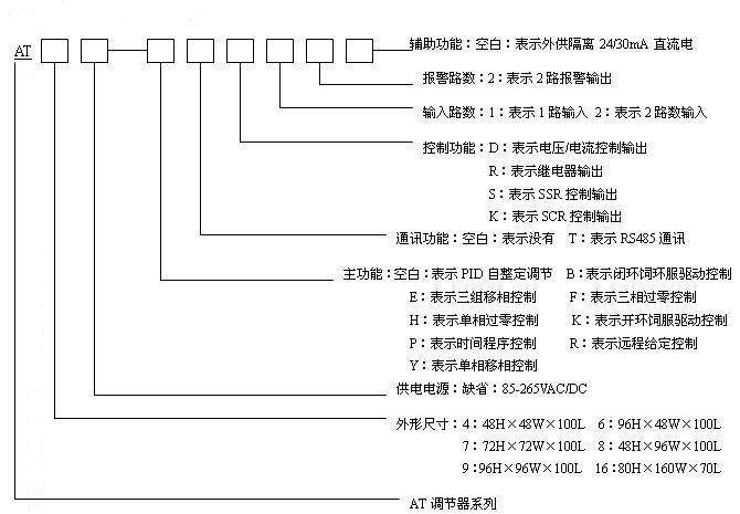

Ò»¡¢ÐͺÅ˵Ã÷
¶þ¡¢ÐͺÅÖÖÀà
ÐÍ  ºÅ
±¨¾¯·½Ê½
Ö÷¹¦ÄÜ
AT¡õ¡ª¡õ12
¶þ·±¨¾¯
Ò»°ãµ¥Â·Í¨ÓÃÊäÈë
AT¡õ¡ªH¡õ12
¶þ·±¨¾¯
µ¥Ïà¹ýÁã´¥·¢Í¨ÓÃÊäÈë
AT¡õ¡ªR¡õ12
¶þ·±¨¾¯
Ô¶³Ì¿ØÖÆÍ¨ÓÃÊäÈë
AT¡õ¡ªF¡õ12
¶þ·±¨¾¯
ÈýÏà¹ýÁãͨÓÃÊäÈë
AT¡õ¡ªK¡õ12
¶þ·±¨¾¯
¿ª»·ËÇ·þÇý¶¯¿ØÖÆÍ¨ÓÃÊäÈë
AT¡õ¡ªB¡õ12
¶þ·±¨¾¯
±Õ»·ËÇ·þÇý¶¯¿ØÖÆÍ¨ÓÃÊäÈë
AT¡õ¡ªY¡õ12
¶þ·±¨¾¯
µ¥ÏàÒÆÏà¿ØÖÆÍ¨ÓÃÊäÈë
AT¡õ¡ªP¡õ12
¶þ·±¨¾¯
ʱ¼ä³ÌÐòÇúÏßͨÓÃÊäÈë
AT¡õ¡ªE¡õ12
¶þ·±¨¾¯
ÈýÏàÒÆÏà¿ØÖÆÍ¨ÓÃÊäÈë
Èý¡¢¼¼Êõ²ÎÊý
ÊäÈëÐźÅ
mV¡¢mA¡¢V¡¢RTD¡¢TCµÈͨÓÃÐźÅÊäÈ룬TC/RTDÈ«Á¿³Ì·¶Î§²âÁ¿£¬Êý×Ö»¯µ÷Áãµ÷·ù
ÆäÖÐTCÓУºR¡¢S¡¢T¡¢E¡¢J¡¢K¡¢BµÈ£¬RTDÓУºPt100¡¢Cu50¡¢Cu100µÈ¿ÉÑ¡Ôñ
¿ØÖÆÊä³ö
ÓÐRELAY¡¢SSR¡¢SCR¡¢PWM¡¢1/VµÈ¶àÖÖ¿ØÖÆÊä³ö¿É¹©Ñ¡Ôñ£¬Í¨¹ý¸ü»»Ä£¿é¼´¿É£¬ÄÜÊÊÓ¦¶àÖÖ¿ØÖƶÔÏó¡£
±¨¾¯Êä³ö
Ìṩ2·ÈÎÒâ×é̬¼ÌµçÆ÷±¨¾¯Êä³ö¹¦ÄÜ
Í⹩´«¸ÐÆ÷µçÔ´
¿ÉÌṩ¸ôÀë24V/30 mA .DC»ò¹²µØ¡À12V/80 mA.DC´«¸ÐÆ÷µçÔ´
PID¿ØÖÆ·½Ê½
Óг£¹æPID,×ÔÕû¶¨PID,Ä£ºý¿ØÖÆPID¹©Ñ¡Ôñ
²ÉÑùÖÜÆÚ
ÒDZí²ÉÑùÖÜÆÚ¡Ü0.5S
¾«¶ÈµÈ¼¶
0.5¼¶(¿É¶©×ö0.2¼¶)
µçÔ´¹¦ºÄ
85~260VAC/DC  ¹¦ºÄ£¼5VA
ÍâÐγߴç
4:48H¡Á48W¡Á100L  6:96H¡Á48W¡Á100L  7:72H¡Á72W¡Á100L
8:48H¡Á96W¡Á100L  9:96H¡Á96W¡Á100L  16:80H¡Á160W¡Á70L
