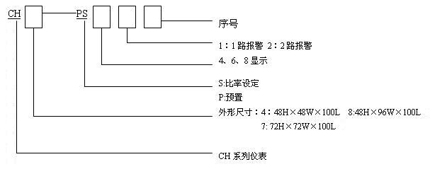

Ò»¡¢ÐͺÅ˵Ã÷
¶þ¡¢ÐͺÅÖÖÀà
ÐͺÅ
³ß´ç£¨mm£©
LEDλÊý
¶ÎÉ趨
¼ÌµçÆ÷Êä³ö
ͨѶRS485
¾§Ìå¹Ü¼¯µç¼«¿ªÂ·Êä³ö
CH4-PS41A
48W¡Á48H
4λ
µ¥¶Î
AL1
ÎÞ
ÎÞ
CH7-PS61A
72W¡Á72H
6λ
µ¥¶Î
AL1
¿É¶©×ö
ÓÐ
CH7-PS62A
72W¡Á72H
6λ
Ë«¶Î
AL1¡¢AL2
¿É¶©×ö
ÓÐ
CH7-PS81A
72W¡Á72H
8λ
µ¥¶Î
AL1
ÎÞ
ÓÐ
CH7-PS82A
72W¡Á72H
8λ
Ë«¶Î
AL1¡¢AL2
ÎÞ
ÓÐ
CH8-PS61A
96W¡Á48H
6λ
µ¥¶Î
AL1
¿É¶©×ö
ÓÐ
CH8-PS62A
96W¡Á48H
6λ
Ë«¶Î
AL1¡¢AL2
¿É¶©×ö
ÓÐ
CH8-PS81A
96W¡Á48H
8λ
µ¥¶Î
AL1
ÎÞ
ÓÐ
CH8-PS82A
96W¡Á48H
8λ
Ë«¶Î
AL1¡¢AL2
ÎÞ
ÓÐ
Èý¡¢¼¼Êõ²ÎÊý
ʹÓõçÔ´
AC 220V¡À10% 50Hz/60Hz
Õû»ú¹¦ºÄ
£¼5W
ÊäÈëÐźţ¨ÕýÏÒ²¨¡¢·½²¨£©
µçƽ£ºHight£º5~30V   Low£º0~1V
´¥·¢ÑØ
ÕýÑØ£¨ÉÏÉýÑØ£©
¼ÆÊýËÙ¶È
¡Ü5Kcps
¼ÆÊýËÙ¶È
-19999999~99999999£¨8 digit£©
Êä³öÑÓʱʱ¼ä
0000000.1~9999999.9S £¨8 digit£©
ÊäÈë×迹
¡Ý10K¦¸
¼ÌµçÆ÷£¨¾§Ìå¹Ü£©Êä³ö·½Ê½
F¡¢N¡¢C¡¢R¡¢K¡¢P¡¢Q¡¢A¿ÉÑ¡£¨ÉÏÉý»òϽµ¼ÆÊý£©
¼ÌµçÆ÷´¥µçÈÝÁ¿
AC 250V 3A
¾§Ìå¹ÜÊä³öÈÝÁ¿
DC 30V/50Ma  max£¨0CÃÅ£©
ÊýÖµ±£´æ
10Äê
»·¾³Î¶È
0¡æ~50¡æ
¿¹¸ÉÈÅÄÜÁ¦
IEC801 3¼¶
¾øÔµ×迹
DC500V, ¡Ý200M¦¸£¨µçÔ´¶Ë×ÓÓëÍâ½Ó¶Ë×Ó£©
Ä͵çѹ
AC 1.5KV 1min£¨µçÔ´¶Ë×ÓÓëÍâ½Ó¶Ë×Ó£©
¶¨Ê±¾«¶È
0.2%FS
¶¨Ê±·¶Î§
0.01S~99999999(8λ)
ÍâÐγߴç
48H¡Á48W¡Á100L  48H¡Á96W¡Á100L   72H¡Á72W¡Á100L
