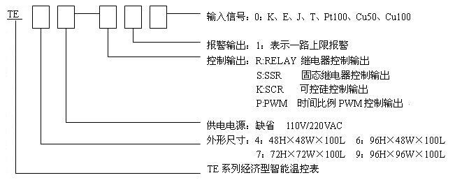

Ò»¡¢ÐͺÅ˵Ã÷
¶þ¡¢ÐͺÅÖÖÀà
ÐͺÅ
±¨¾¯·½Ê½
Êä³ö·½Ê½
¹©µçµçÔ´
ÊäÈëÐźÅ
TE¡õ¡ªR10
һ·±¨¾¯
¼ÌµçÆ÷Êä³ö
110V/220V
ÈÈż/ÈÈ×èͨÓÃÊäÈë
TE¡õ¡ªS10
һ·±¨¾¯
¹Ì̬¼ÌµçÆ÷(SSR)Êä³ö
110V/220V
ÈÈż/ÈÈ×èͨÓÃÊäÈë
TE¡õ¡ªK10
һ·±¨¾¯
¿É¿Ø¹è(SCR)¿ØÖÆÊä³ö
110V/220V
ÈÈż/ÈÈ×èͨÓÃÊäÈë
TE¡õ¡ªP10
һ·±¨¾¯
PWMÂö¿í¿ØÖÆÊä³ö
110V/220V
ÈÈż/ÈÈ×èͨÓÃÊäÈë
¡õ£º±íʾÍâÐγߴç4¡¢6¡¢7¡¢9Ñ¡Ôñ£¬È磺4±íʾ48H¡Á48W¡Á100L
*TE4Ϊ85~260V AC/DC¹©µç
Èý¡¢¼¼Êõ²ÎÊý
ÏÔʾ¿ØÖÆ·¶Î§
-199¡æ~999¡æ
ÊäÈëÐźÅ
ÈÈż£ºR¡¢E¡¢J¡¢T¡¢ÈÈ×裺Pt100¡¢Cu50¡¢Cu100 ¿ÉÈí¼þÈËѡͨÓÃÊäÈë
¿ØÖÆ·½Ê½
R£º¼ÌµçÆ÷¿ØÖÆ S£º¹Ì̬¼ÌµçÆ÷¿ØÖÆ K£º¿É¿Ø¹è¿ØÖÆ P£ºÊ±¼ä±ÈÀýPWM¿ØÖÆ
¸¨ÖúÊä³ö
һ·ÉÏÏÞ±¨¾¯Êä³ö£¬´¥µçÈÝÁ¿Îª250V/3A AC»õ30V/3A DC
PID¹¦ÄÜ
³£¹æPIDºÍ×ÔÕû¶¨PID
¾«¶ÈµÈ¼¶
¡À0.5%FS¡À3digit  ²ÉÑùÖÜÆÚ£º0.5S
ÍâÐγߴç
48H¡Á48W¡Á100L  96H¡Á48W¡Á100L  72H¡Á72W¡Á100L
96H¡Á96W¡Á100L
