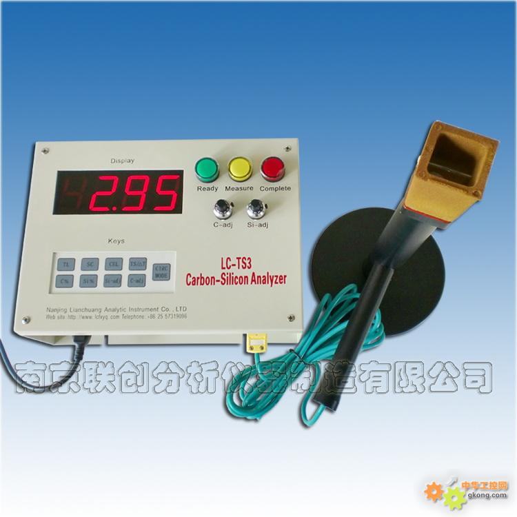

LC-TS3ÐÍÌúË®ÔÚÏß̼¹è·ÖÎöÒÇ
Ò»¡¢Ó¦ÓøÅÊö
ÊÊÓÃÓÚÖýÔìÉú²úÖУ¬¶ÔÖýÔìºÏ½ðÈÛÌåµÄÖ÷Òª»¯Ñ§³É·ÖºÍ»úеÐÔÄܽøÐÐÏÖ³¡¿ìËÙ¡¢×¼È·µÄ²â¶¨¡£¹ã·ºÓÃÓÚÏÖ³¡²âÁ¿»ÒÌú¡¢ÂêÌú¡¢ÇòÌú¡¢ÈäÌúµÈÔ­ÌúË®ÖеÄ̼µ±Á¿CEL¡¢Ì¼º¬Á¿C%¡¢¹èº¬Á¿Si%¡¢½½ÑùζÈTM¡¢ÒºÏàÏßζÈTL¡¢¹ÌÏàÏßζÈTS¡£½â¾öÁ˳£¹æ·ÖÎöÒÇÆ÷²»ÄÜÂú×ã¯ǰ¿ìËÙ·ÖÎöµÄʱ¼äÒªÇóÎÊÌ⣬ÒÔÂú×ãÖýÔìÉú²úµÄÖÊÁ¿¿ØÖÆÒªÇó
¶þ¡¢Ö÷Òª¹¦ÄÜÌØµã
1¡¢ÒÇÆ÷ÓÃÓÚÖýÔì¯ǰÌúË®³É·ÝµÄ¿ìËÙ·ÖÎöºÍÖÊÁ¿¿ØÖÆ£¬²ÉÓÿ¹µç´ÅǧÈÅ¡¢·À³¾¡¢³¬±¡±ãЯÉè¼Æ£¬¾­¼ÃʵÓᢲÙ×÷¼ò±ã¡£
2¡¢Í¨¹ý¸Ä½øµÄÇóÖµ·½·¨½øÐй¤×÷£¬ÄÜ×Ô¶¯¿ØÖÆÖØÒªµÄÒ±½ð²ÎÊý£¬ÃÖ²¹“¹âÆ×”ÄÑÒÔ²â×¼·Ç½ðÊôÔªËØ£¨C¡¢Si£©Ö®²»×㣬ÒÔ¼°³£¹æ·ÖÎöÒÇÆ÷²»ÄÜÂú×ã¯ǰ¿ìËÙ·ÖÎöµÄʱ¼äÒªÇó£¬Âú×ãÖýÔìÉú²úµÄÖÊÁ¿¿ØÖÆÒªÇó¡£
3¡¢ÒÇÆ÷²ÉÓøßÁÁ¶È´ó³ß´çLEDÊý×ÖÏÔʾ£¬¼´Ê¹Ôڻ谵µÄ¹âÏßÏÂÒ²ÄÜÇáÒ׵شÓLEDÏÔʾÆÁÖжÁ³ö²âÁ¿Êý¾Ý¡£
4¡¢ÒÇÆ÷¶Ô»Ò°×Äý¹ÌÖýÌúÄÜ×Ô¶¯½øÐвâÁ¿£¬ÃâÈ¥ÁËÈ˹¤²Ù×÷¡£¿ÉÒÔÁ¬½ÓÐźż°²âÁ¿Êý¾ÝµÄÍⲿÊä³öÉ豸(´óÐÍÔ¶³ÌÏÔʾÆ÷¡¢Ðźŵơ¢¼ÆËã»ú¡¢´òÓ¡»ú)¡£
5¡¢²ÉÓÃÃÀ¹ú±¾ÍÁ²úÅ·Ã×Ù¤KÐÍÈȵçżרÓôø²¹³¥½Ó²å¼þ£¬±ÜÃâÓÉÓÚ½Ó²å¼þÔ­Òò²úÉúµÄÐźŲ¨¶¯¶øÓ°Ïì²âÊÔ¾«¶È¡£
6¡¢µÂ¹ú½ø¿ÚºÜÈí¡¢Ä͸ßΡ¢Îó²îСµÄ¹èÏð½ºÈȵçżÑÓ³¤ÐͲ¹³¥µ¼Ïߣ¬´ó´óµÄÌá¸ßÁ˵¼ÏßµÄʹÓÃÊÙÃü£¬²âÊÔ¾«¶ÈÒ²µÃµ½ÌáÉý¡£
7¡¢²ÉÓþ«¶ÈºÃ¡¢µÍÆ¯ÒÆÈȵçżÐźŴ¦ÀíоƬ£¬PPM¼¶Æ¯ÒƵÍÎȶ¨¶ÈºÃµÄ±¡Ä¤µç×èÆ÷£¬Ê¹²âÊÔ¾«¶ÈµÃÒÔ³ÉÊýÁ¿¼¶µÄÌá¸ß¡£
Èý¡¢Ö÷Òª¼¼Êõ²ÎÊý
1¡¢Ó¦Óù¦ÄÜ£º¶Ô»Ò¡¢°×Äý¹ÌÖýÌú½øÐÐC%¡¢Si%¡¢CEL¡¢¡÷T¡¢¡÷TMµÈ½øÐвâÁ¿
2¡¢²âÁ¿·¶Î§£ºC£º2.1¡«4.2£»Si£º0¡«20£»CEL£º2.5¡«5.0£»ÐͺÅK£º200¡æ¡«1370¡æ
3¡¢²âÁ¿¾«¶È: C£º±0.039%£»Si£º±0.1%£»CEL£º±0.047%
4¡¢²âÁ¿Ê±¼ä£º²»´óÓÚ240Ãë
5¡¢Êý¾ÝÏÔʾ£º4λLEDÏÔʾ£»×Ö¸ß50mm£»·Ö±çÂÊ1¡æ
6¡¢×´Ì¬ÏÔʾ£ºÂ̵Ɠ׼±¸”¡¢ »ÆµÆ“²âÁ¿”¡¢ ºìµÆ“Íê³É”£»Ñ­»·ÏÔʾ
7¡¢µçÔ´ÒªÇ󣺵çÔ´100-240V/AC£¨¿É¶¨ÖƸü¿íµçѹ·¶Î§£©£¬50/60Hz£¬¹¦ÂÊ15¡«35VA£»»·¾³Î¶È0¡«50¡æ
ËÄ¡¢ÒÇÆ÷µÄ×é³É
1¡¢LC-TS3ÐÍÌúË®ÔÚÏß̼¹è·ÖÎöÒÇ1̨
2¡¢¾«¶ÈºÃµÄÈÈ·ÖÎöÑù±­100Ö»£¨·½ÐͺÍÔ²ÐοÉÑ¡£©
3¡¢´øºÜÈíÑÓ³¤ÐͲ¹³¥µ¼ÏßµÄÑù±­Ö§¼Ü1Ì×£¨Åä·½ÐͺÍÔ²ÐÎÑù±­¿ÉÑ¡£©
