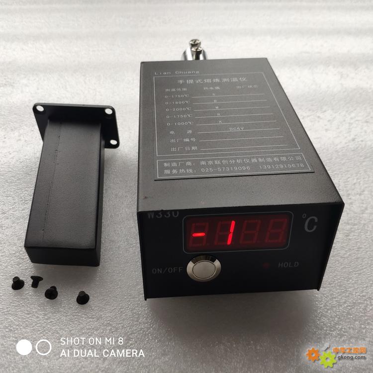

²úÆ·Ãû³Æ£º ÊÖÌáʽÈÛÁ¶²âÎÂÒÇW330ÐÍ
ÐÍ ºÅ£º W330
Ò»¡¢Ó¦ÓÃÁìÓò
1¡¢×¨ÃÅΪұÁ¶¡¢ÖýÔìµÈÐÐÒµÔÚÈÛÁ¶¹ý³ÌÖпìËÙ²âÁ¿ÈÛÈÚ½ðÊôζȶøÑÐÖÆµÄ¸ß¾«¶ÈרÓÃζȲâÁ¿ÒÇÆ÷
2¡¢ÒÇÆ÷ÓëÏàÊÊÓ¦µÄÈȵçżÅäºÏ¿ÉÔÚ¸ÖÒº¡¢ÌúÒº¡¢Í­Òº¡¢ÂÁÒº¡¢Ð¿ÒºµÈ¶àÖÖÈÛÁ¶³¡ºÏ½øÐпìËÙ¾«ÃܲâÎÂ
¶þ¡¢Ö÷Òª¹¦ÄÜÌØµã
1¡¢±ãЯʽÉè¼Æ£¬²âÎÂÒÇÓë²âÎÂǹһÌ廯£¬È«½ðÊôÍâ¿Ç£¬¼á¹ÌÄÍÓÃ
2¡¢²ÉÓÃÄÍÕðÇÒ¸ßÁÁ¶ÈµÄLEDÊýÂë¹Ü£¬ÏÔʾÇåÎú£¬ÊÊÓÃÓÚ¶ñÁÓ¹¤×÷»·¾³
3¡¢¾ßÓÐζȲâ³É×Ô¶¯±£³Ö£¬µÆ¹â¼°ÒôÏìͬ²½Ìáʾ²âνáÊø
4¡¢¶Ïż¡¢³¬Á¿³Ì¡¢µçԴǷѹµÈ±¨¸æÌáʾ£¬ÒÇÆ÷²»Ê¹ÓÃʱ×Ô¶¯¶Ïµç
5¡¢¸ßËÙ¿¹Ç§ÈŹ¤Òµµ¥Æ¬»ú´¦ÀíÊý¾Ý£¬¾ßÓкÜÇ¿µÄ¿¹Ç§ÈÅÄÜÁ¦
7¡¢¸ß¾«¶È¸ßËÙA/Dת»»Æ÷£¬Ëٶȿ죬¾«¶È¸ß
8¡¢¶à²ã±£»¤µÄÄ͸ßξ«ÃÜÐÍ´ÖÏß¾¶µÄ²¹³¥µ¼Ïߣ¬¾«¶È¸ß£¬ÊÙÃü³¤£¬·ÀÖ¹¸ßÎÂÉÕ»Ù¼°Ç£À­²øÈÆË𻵵çÀÂ
9¡¢Ìرð¶¨ÖƵÄÖÇÄÜʽ³äµçÆ÷£¬ÖÇÄÜ¿ìËÙ³äµç£¬µç³Ø³äÂú×Ô¶¯Í£Ö¹£¬¼´Ê¹²»°ÎµôµçÔ´²åÍ·Ò²²»»áÒò¹ý³äµç¶øËð»µµç³Ø£¬ÑÓ³¤µç³ØµÄʹÓÃÊÙÃüºÍÃâ³ý¸ü»»µç³ØµÄÂé·³
Èý¡¢Ö÷Òª¼¼Êõ²ÎÊý
1¡¢²âÁ¿·¶Î§ºÍÊÊÓó¡ºÏ£º
µ¥²¬îîKS602£¬0¡«1750¡æ£»¸Ö¡¢Ìú¡¢Í­¡¢ÂÁÒº²âÎÂ
µ¥²¬îîKR602£¬0¡«1750¡æ£»¸Ö¡¢Ìú¡¢Í­¡¢ÂÁÒº²âÎÂ
Ë«²¬îîKB602£¬500¡«1800¡æ£»¸ßθÖÒº²âÎÂ
ÎÙïªKW602£¬0¡«2000¡æ£»¸Ö¡¢ÌúÒº²âÎÂ
Äø¸õ£­Äø¹èK£¬0¡«1000¡æ£»ÂÁ¡¢Ð¿Òº²âÎÂ
2¡¢²âÁ¿¾«¶È£º≤±0.2£¥±1¡æ
3¡¢·Ö±æÂÊ£º1¡æ
4¡¢ÏìӦʱ¼ä£º1S
5¡¢¹¤×÷Ìõ¼þ£ºÎ¶È0¡«50¡æ£»Êª¶È5¡«80£¥RH
6¡¢´æÖüÌõ¼þ£ºÎ¶ȣ­20¡«60¡æ£»Êª¶È5¡«90£¥RH
7¡¢µçÔ´£ºDC6V±10£¥£¨¸ßÈÝÁ¿ÄøÇâ¿É³äµçµç³Ø£©
8¡¢ÅäÓÃÈȵçż£ºS¡¢B¡¢W¡¢R¡¢K ÎåÖÖÈȵçżͬ»ú¿ÉÅä
9¡¢Ö÷»úÍâÐγߴ磨mm£©£º250×95×170£»¾»ÖØ£º1.5kg
ËÄ¡¢ÒÇÆ÷µÄ×é³É
1¡¢ÊÖÌáʽ²âÎÂÒÇÖ÷»ú£º1̨
2¡¢²âÊÔǹ£¨1.5m¿É¶¨ÖÆ£©£º1Ö»
3¡¢ÖÇÄÜÐͳäµçÆ÷£º1Ö»
4¡¢Í­Í·£º1Ö»
5¡¢Ñ¡Åä¼þ£ºÈȵçż
