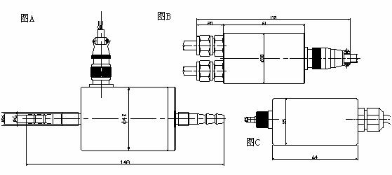

三.标准外形、压力接口及壳体材料
    下图为差压壳体外型图,壳体材料为1Cr18Ni9Ti(不锈钢)或合金铝,接头为管接咀
M12×1螺纹接口(特型特定)。图A、B为圆柱形外形,图C为方形外形
