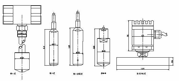

四.外形尺寸与壳体材料
    一体化液位变送器外形与传感器相似,变送器部分材质为不锈钢或聚四氟乙烯。注:投入式
液位变送器订货时需注明连接的专用导气电缆长度。插入式液位变送器需注明插入杆长度。耐腐
蚀液位变送器需注明从传感器连接至变送单元的电缆长度及电缆保护套管长度。
