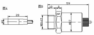

三.标准外形、压力接口及壳体材料
    ACYG145标准外型,直径为Ф8㎜。BCYG146标准外型,压力接口为M12×1M20×1.5
,视敏感芯片
