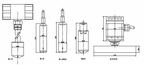

一.主要技术指标
型    号   CYG2314T
量    程 0—1、2、5…200 mH2O
供电电源 恒压源12—36VDC、标准24VDC、(特殊特定)
输出信号 电流4—20mA或电压0—5V
过载能力 200﹪
补偿温区 ﹣20℃—﹢160℃
工作温区 ﹣40℃—﹢200℃
适用介质   各类污水、碱性酸性的工业废液
二.分档性能参数
         指标 档级 静态精度 级别﹪FS 零点温度系数 ×10﹣4 / ℃·FS 灵敏度温度系数 ×10﹣4 / ℃·FS 零位时漂 ±﹪FS / 8小时 零位稳定性 ±﹪FS / 1年
A 1.0 5 5 0.2 0.3
B 0.5 3 3 0.1 0.2
C 0.25 2 2 0.1 0.2
四.外形尺寸与壳体材料
    该变送器部分材质为不锈钢或聚四氟乙烯。注:投入式
液位变送器订货时需注明连接的专用导气电缆长度。插入式液位变送器需注明插入杆长度。耐腐
蚀液位变送器需注明从传感器连接至变送单元的电缆长度.
