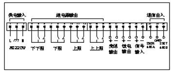

ÍâÐμ°¿ª¿Ú³ß´ç |

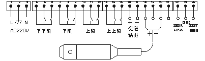

Á½ÏßÖÆ4¡«20mA±äËÍÆ÷ |

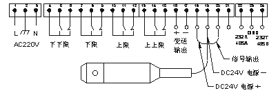

ÈýÏßÖÆ4¡«20mA±äËÍÆ÷ |

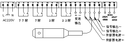

µçÇÅ´«¸ÐÆ÷²î·ÖÐźŠ|

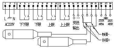

Ë«4¡«20mA±äËÍÆ÷ |
