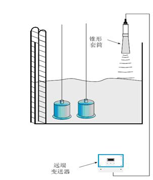

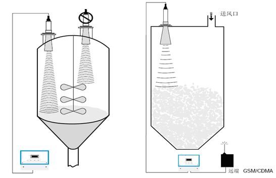

       FLT9420 ϵÁг¬Éù²¨Îïλ¼Æ²ÉÓÃÓÅÐãµÄ»Ø²¨´¦Àí¼¼Êõ£¬ÍØ¿íÁ˳¬Éù²¨Îïλ¼ÆµÄÓ¦ÓÃÁìÓò£¬ÊÊÒËÓÚ²âÁ¿¿é×´£¬·Ûĩ״£¬Õ³³íÐÔ¼°´Ì¼¤ÐÔµÄÎïÁÏ¡£ÓÈÆäÉó¤Ó¦ÓÃÓÚ·Û³¾£¬ÕôÆû£¬ÅÝÄ­µÈ¶ñÁÓ¹¤¿ö¡£´«¸ÐÆ÷Óë±»²âÎïÁÏÖ®¼äÎÞÖ±½Ó½Ó´¥£¬ÇÒ´«¸ÐÆ÷Óëµç×Óµ¥Ôª¿É·Ö±ð°²×°ÔÚ²»Í¬µØµã£¬ÖмäÒÔÀÂÏßÁ¬½Ó£¬¸ü·½±ãÓû§µÄ¼ì²â¼°¿ØÖÆ¡£³¬Ç¿µÄÎȶ¨ÐÔ¼°¿¹¸ÉÈÅÐÔ£¬¼´Ê¹ÔÚ¼«ÆäÀ§ÄѵÄÌõ¼þÏÂÒ²¿É±£Ö¤¾«È·µÄ²âÁ¿Êý¾Ý¡£
¹¤×÷Ô­Àí
FLT9420 Ëù·¢Éä³öµÄ¸ßÄÜÉù²¨£¬»á´Ó±»²âÎïÌå±íÃæ·´É仨À´¡£Í¨¹ýÓÅÐãµÄÈí¼þ´¦Àíºó£¬Ëù·´ÉäµÄÐźÅÄܹ»±»ÔöÇ¿£¬Í¬Ê±¸ÉÈÅÐźÅÒ²±»ÞðÆú¡£
ÕâЩ¸ßÄÜÁ¿µÄÉù²¨£¬È·±£ÁË×îÉÙµÄÐźÅËðʧ¡£Ò²Ê¹µÃÉù²¨Ëðʧ½ÏÖ®´«Í³µÄ³¬Éù²¨ÒÇÆ÷¶¼ÒªÉÙ¡£·¢ÉäÐźÅԽǿ·´ÉäµÃµ½ÐźÅҲԽǿ¡£½ÓÊÕÆ÷µç·¼´Ê¹ÔÚÔëÉù½ÏÇ¿µÄ»·¾³ÏÂÒ²ÄÜʶ±ð²¢¼àÊÓµÍҺλÐźš£²âÁ¿Ðźž­¹ýζȲ¹³¥×÷Ó㬱£Ö¤ÁËÐźÅÊä³öÓëÏÔʾ¾ßÓм«¸ßµÄ׼ȷÐÔ¡£

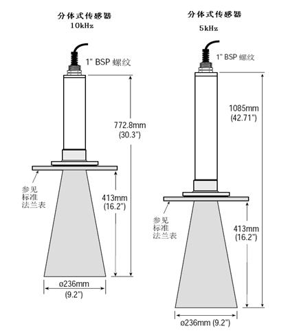

×î´ó²âÁ¿·¶Î§
60mÒºÌå/Äཬ/·ÛÄ©/¹ÌÌå
50mÒºÌå/Äཬ/·ÛÄ©/¹ÌÌå
30mÒºÌå/Äཬ,20m
¹ÌÌå
20mÒºÌå/Äཬ, 10m¹ÌÌå
10mÒºÌå, 5m
¹ÌÌå
7m
ÒºÌå
5m
ÒºÌå
Ã¤Çø
1.5 m
1.0 m
0.60 m
0.45 m
0.35 m
0.30m
0.25m

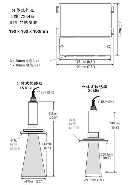

ÍâÐγߴç

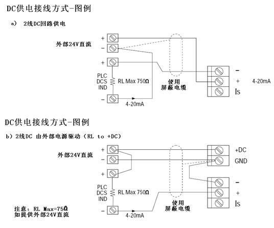

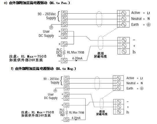

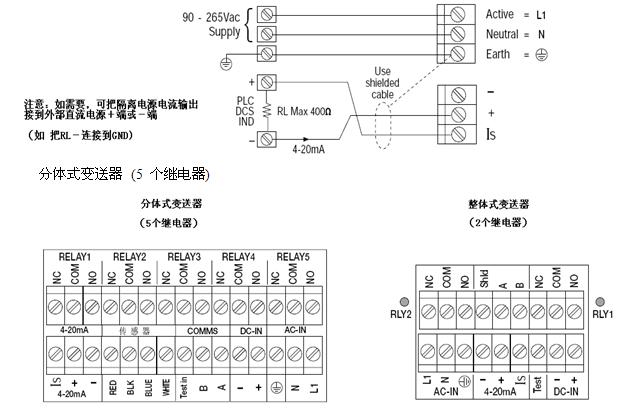

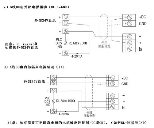

µçÆøÁ¬½Ó
C¹©µç½ÓÏß·½Ê½Í¼Àý
g£© 4Ïß DC ÓÉÄÚ²¿¸ôÀëµçÔ´Çý¶¯ £¨Is£©

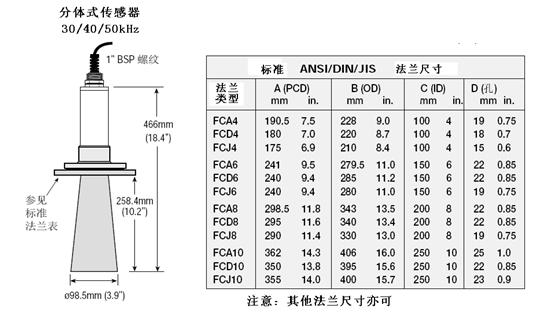

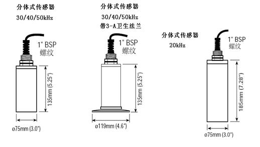

´«¸ÐÆ÷ƵÂÊ
X   ʹÓÃ50kHzʱ×î´ó 0- 5m
A  Ê¹ÓÃ40kHzʱ×î´ó 0- 7m
B   Ê¹ÓÃ30kHzʱ×î´ó 0-10m
C  Ê¹ÓÃ20kHzʱ×î´ó 0-20m
D   ʹÓÃ15kHzʱ×î´ó 0-30m
E   ʹÓÃ10kHzʱ×î´ó 0-50m
F   ʹÓÃ05kHzʱ×î´ó 0-60m
