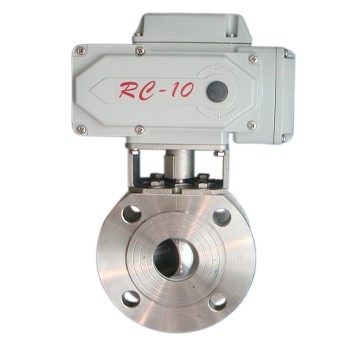

²úÆ·Ãû³Æ£º DJµç¶¯Çò·§
ÐÍ ºÅ£º RC
                      DJµç¶¯Çò·§
        RCϵÁе綯Çò·§Óпª¹ØÐÍ¡¢ÖÇÄÜÐ͵ȶàÖÖÐͺš£Çò·§ÓëRC-**ZÖ´Ðлú¹¹ÅäÌ×£¬ÊäÈë¿ØÖÆÐźÅ1-5VDC»ò4-20mADC£¬¿ÉʵÏÖ·§ÃÅ0~90¶È·¶Î§ÄÚÈÎÒâµ÷½Ú·§Î»£¬¾ßÓи߾«¶È¡¢ÖÇÄÜ»¯¿ØÖƵÄÌØµã¡££¨¼¼Êõ²ÎÊýºÍÐÔÄÜ£ºÇë²ÎÔÄ·§Ãŵ綯ִÐÐÆ÷Óë·§ÃŶ¨Î»Æ÷ʹÓÃ˵Ã÷£©¹ã·ºÓ¦ÓÃÓÚÂ¥Óî×Ô¿Ø¡¢ÔìÖ½¡¢Ê¯ÓÍ¡¢»·±£¡¢»¯¹¤¡¢ÊýѧºÍ¿ÆÑÐÉ豸¡¢µçÁ¦µÈÐÐÒµµÄ×Ô¶¯¿ØÖÆÏµÍ³ÖС£
¹«³ÆÍ¨¾­£ºDN15~200mm
¹«³ÆÑ¹Á¦£ºPN1.0~2.5Mpa
Á¬½ÓÐÎʽ£º·ûºÏJB/T78¡ª59¡¢JB/T79¡ª59Á¬½Ó±ê×¼
²ÄÁÏ£ºHT200¡¢ZG25I¡¢ZG1Cr18Ni9Ti
½éÖÊζȣº-20¡æ~+450¡æ
¶¯Á¦µçÔ´£ºAC24V¡¢AC110V¡¢AC220V¡¢AC380V¡¢DC24V
Êä³öŤ¾Ø£º50 N¡¤M¡¢100 N¡¤M¡¢250 N¡¤M¡¢500 N¡¤M¡¢1000 N¡¤M¡¢2000 N¡¤M¡¢

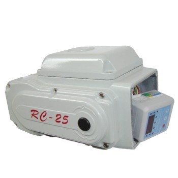

ÌØµã
     RCϵÁе綯ִÐÐÆ÷ÊǶԻáתÐÍ¿ØÖÆÏµÍ³Öи÷Ààµç¶¯·§ÃŵÄÇý¶¯×°Öã¬ÓÃÓÚ¿ØÖÆ·§ÃŵĿªÆôºÍ¹Ø±Õ£¬ÊÊÓÃÓÚµû·§¡¢Çò·§ºÍ·çÃŵȽÇÐг̵ķ§ÃÅ£¬¿ÉÒÔ׼ȷµØ°´¿ØÖÆÖ¸Á×÷£¬ÊǶԷ§ÃÅʵÏÖÔ¶¿Ø¡¢¼¯¿ØºÍ×Ô¶¯¿ØÖƵıز»¿ÉÉÙµÄÇý¶¯×°Öá£RCϵÁе綯ִÐлú¹¹¹ã·ºÓÃÓÚ¶àÖÖ¹¤ÒµÁìÓò£¬°üÀ¨£ºÊ¯ÓÍ¡¢»¯¹¤¡¢Ë®´¦Àí¡¢µçÁ¦¡¢½¨²Ä¡¢Ò±Á¶¡¢ÖÆÒ©¡¢ÔìÖ½¡¢ÄÜÔ´¡¢Ê³Æ·¼Ó¹¤¡¢´¬²°¡¢Â¥Óî×Կصȡ£
¡ñÉè¼ÆÏȽø¡¢ÏµÁÐÆëÈ«£ºÖÇÄÜÐÍ¡¢±ÈÀýʽ¡¢¿ª¹ØÊ½¡¢¸÷ÀàÐźÅÊä³öÐ͵ÈÄÜÂú×ã¸÷Àà×Ô¶¯»¯¿ØÖƵÄÐèÇó¡£
¡ñÌå»ýСÇÉ¡¢ÃÀ¹Û´ó·½£ºÍâ¿Ç²ÉÓÃÂÁºÏ½ðѹÖý£¬ÏßÌõÁ÷³©£¬Ìå»ýºÍÖØÁ¿½öÏ൱ÓÚͬÀà²úÆ·µÄ35%¡£
¡ñ½á¹¹ºÏÀí¡¢Í¨ÓÃÐÔÇ¿£ºµç»úÖ±×°¡¢Ò»Ì廯Êä³ö¡¢ÖÇÄÜ¿ØÖÆÄ£¿é¼¯³ÉÓڵ綯ִÐÐÆ÷ÄÚ£¬¿ÉÊÊÓ¦¸÷ÖÖÅäÌ×¹¦ÄÜÄØ¸öµÄÐèÒª¡£
¡ñ¶àÖÖµçÔ´¡¢¶àÖÖËÙ¶È£º¿ÉÂú×ã¶àÖÖ¹¤¿öµÄÐèÇ󣬲ÉÓõ¥ÏàµçÔ´¡¢ÈýÏàµçÔ´¡¢Ö±Á÷µçÔ´£¨AC24V¡¢AC110V¡¢AC220V¡¢AC380V¡¢DC24V£©¡£È«ÐгÌʱ¼ä5Ãë¡¢15Ãë¡¢30Ãë¡¢60 Ãë
µÈ¡£
¡ñ¶àÖÖ±£»¤¡¢Ê¹Ó÷½±ã£ºÍ¨¹ý1500VÄÍѹ¼ì²â£¬F¼¶¾øÔµµç»ú£¬¹ýÈȱ£»¤¡¢¹ýÔØ±£»¤¡¢Ë«ÖØÏÞλ¡£Ãâ¼ÓÓÍ¡¢·À³¾¡¢·ÀË®¡¢·ÀÐâ¡¢¿ÉÈÎÒâ½Ç¶È°²×°¡£
ÍâÐγߴç
DN
D  1.6/2.5
D1  1.6/2.5
H  1.6/2.5
L   1.6/2.5
L1  1.6/2.5
