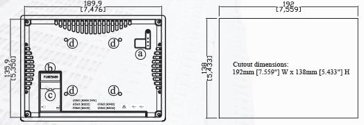

ÍâÐγߴçWxHxD:
 200x146x42.5mm
¿ª¿×³ß´çWxH
192x138mm
