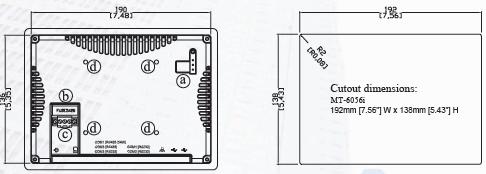

ÍâÐγߴçWxHxD
 204x150x48mm
 ¿ª¿×³ß´çWxH
 192x138mm

  ¿ª¿×³ß´ç
