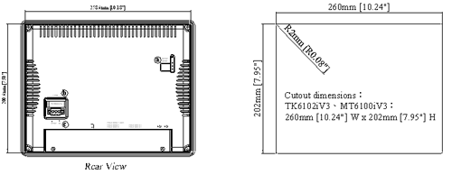

ÍâÐγߴç WxHxD
271 x 212 x 50mm
¿ª¿×³ß´ç (mm)
260 x 202
