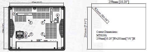

ÍâÐγßWxHxD:
 271x212x50mm
¿ª¿×³ß´çWxH
259x201mm

 ¿ª¿×³ß´ç
