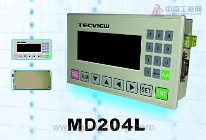

²úÆ·Ãû³Æ£º ³§¼ÒÅú·¢Îı¾ÏÔʾÆ÷MD204L/MD306L/MT304L
ÐÍ ºÅ£º MD204L/MD306L/MT304L
MD204LÏêϸÐÅÏ¢
ÏÔʾÆÁ£º3.7"STN Òº¾§ÆÁ
·Ö±æÂÊ£º192 ¡Á 64 ÏñËØ£¨Ö§³Ö4ÐСÁ12ÖÐÎÄ×Ö·ûÏÔʾ£©
LCMÀàÐÍ£º»ÆÂÌÆÁ/À¶ÆÁ
LCMÏÔʾЧ¹û£ºÀ¶ÆÁΪÀ¶µ×°××Ö,Åä°×¹â; »ÆÂÌÆÁÅ仯¹âΪ»Æµ×ºÚ×Ö,Åä°×¹âΪ°×µ×À¶×Ö.
LCMÊÙÃü£º25¡À2¡æ¡¢65¡À10%RHÌõ¼þÏÂ50000СʱÒÔÉÏ
ÁÁ¶È£º60 cd/m2
É«²Ê£ºµ¥É«
¶Ô±È¶È£ºµçλÆ÷µ÷½Ú
±³¹âµÆ£º³¤ÊÙÃüLED°×¹â»ò»Æ¹â
CPU£º8λ´¦ÀíÆ÷
´æ´¢Æ÷ 64KB Flash ROM
Åä·½¼ÇÒäÌ壺ÎÞ
ͨÐŶ˿ڣºCOM1: PC RS232 & PLC RS485/422 & PLC RS232
¹¦Äܰ´¼ü£º20¸ö¿É×ÔÓɶ¨Òå
ʵʱʱÖÓ£ºÎÞ
´òÓ¡¶Ë¿Ú£ºÎÞ
ÔÊÐíµôµç£º20msÒÔÄÚ
Ò»°ã¹æ¸ñ
¹©µçµçÔ´£º12¡«24 VDC ¡À10£¥ <150mA @ 24VDC
¿¹¸ÉÈŲâÊÔ£ºµçѹ1500Vp-p£¬Âö³åÖÜÆÚ1us£¬³ÖÐø1s
ÄÍѹ²âÊÔ£º500 V AC 1·ÖÖÓ
¾øÔµµç×裺³¬¹ý 10M Å·Ä· @ 500V DC
·ÀÕð²âÊÔ£º10 ¡« 25 Hz (X¡¢Y¡¢Z·½Ïò 2G 30·ÖÖÓ)
·À»¤µÈ¼¶£ºIP65 £¨ Ç°Ãæ°å £©
¹¤×÷»·¾³Î¶ȣº0 ¡« 50 ¡æ
¹¤×÷»·¾³Êª¶È£º20 ¡« 90 % RH (·ÇÀäÄý)
´¢´æÎ¶ȣºd-20¡æ ¡« 70¡æ¡¡
Íâ¿Ç²ÄÁÏ£º¹¤³ÌËÜÁÏ¡¡ABS
ÍâÐγߴ磺172 x 95 x 30 mm
ÏÔʾ³ß´ç£º101 x 36 mm
°²×°¿ª¿×³ß´ç£º165 x 86 mm
ÀäÈ´·½Ê½£º×ÔÈ»·çÀä
ÖØÁ¿£º0.3 Kg
